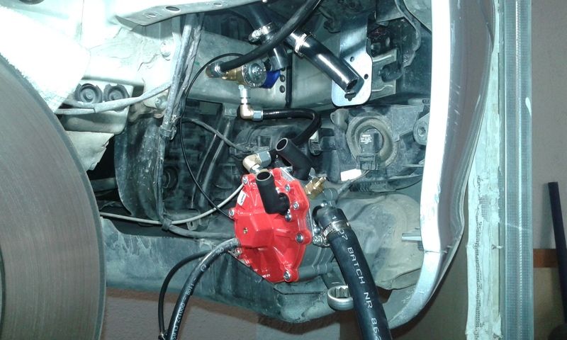

Hice otro coche interesante hace unas 2 semanas. Otro MB E-320 W211. Un coche que siempre me ha gustado por su clase, su aspecto tan acertado, tan señorial y a la vez asequible. Muy duradero y resultón sin apenas mantenimiento. Los Mercedes siempre tienen algo que les diferencia de las demás marcas premium, siempre un paso por delante. Este modelo es muy recomendable para conversión a GLP porque tiene un motor suficiente para mover su peso y tampoco se dispara de consumo. Yendo tranquilo el consumo se mantiene sobre los 8 - 8,5 litros/100 kms lo cual nos da un consumo de casi 10 litros de GLP equivalente. En € estaríamos hablando de recorrer estos 100 kms por menos de 6€, que es de lo que se trata y sin perder prestaciones. Además muchos salían con cambio automático de 6 marchas que se comporta de una manera muy intuitiva. El modo Sport es una gozada por la rapidez a la respuesta del acelerador. No se parece en nada a lo que es un 3.2 V6 Busso. El MB es más paulatino, mas lineal, hasta diría que lo entrega todo abajo (en cuanto a sensaciones) a diferencia de un Busso que es tan radical, tan loco y desenfrenado según sube la aguja de las revoluciones. En sonido tampoco se pueden comparar. En cuentas resumidas, es un buen coche familiar, prestacional, sobrado de potencia para un uso convencional, pero deficiente como para transmitirte deportividad. Está bien! Transmite tranquilidad y clase.
El maletero puede alojar un depósito toroidal de unos 62 litros, útiles al 80% de llenado como siempre, ofreciendo una autonomía de hasta 500 kms! Por otra parte, tengo que reconocer el esfuerzo por parte de los ingenieros de Mercedes en aligerar el coche todo lo posible. Muchas de las piezas de carrocería a los que he llegado acceder eran de plástico o de aleaciones! El fondo de la trasera es de plástico, algo que dificultó la sujeción del depósito. Tuve que utilizar unas tiras metálicas como tirantes inferiores para fijar el depósito al chasis. De esta forma el depósito (pesa unos 20 kgs en vacío + unos 53 litros de GLP a 0,6kg el litro, en total unos 50 kgs lleno de GLP) se soporta por el chasis y el travesaño trasero.
Una vez fijado el depósito se coloca la multiválvula y los tubos y cables correspondientes:
Vista desde abajo:
El tubo de carga se lleva a la toma que alojo en la compuerta de llenado de gasolina. Normalmente el sitio es pequeño o insuficiente así que hay que trabajar con cuidado:
El otro tubo que sale del depósito se lleva hacia la parte delantera del vehículo. Personalmente no me gusta agujerear mucho y suelo aprovechar como guía algún tubo ya existente:
En el vano motor no quedaba espacio suficiente para el evaporador. Así que utilicé un hueco entre el paso de rueda derecho y el travesaño delantero, aprovechando este último para sujetar la válvula de seguridad delantera y el evaporador:
Se conectan todos los tubos y cables al evaporador y salgo de allí hacia el vano motor para hacer los empalmes necesarios:
