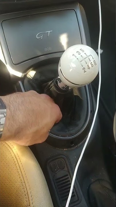

Radulenko
Les tenía echado el ojo. Ya nos contarás cómo de complicado o sencillo es sacar el viejo del marco y meter el nuevo sin romper nada...
El de la palanca de cambios es fácil, el marco sale apretando unas pestañas y tirando para arriba.
En este vídeo Enrique del grupo de Telegram de Alfa Gt nos muestra lo fácil que es sacarlo.
Ahora lo que no tengo tan claro es si será igual de fácil de cambiar la funda del freno de mano.
joescrottle
Sí, lo de sacar el marco es fácil. El tema es sacar el fuelle del marco sin romper ninguna grapa ;-)
