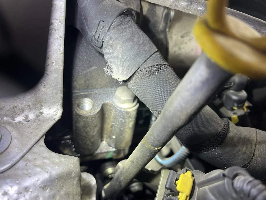

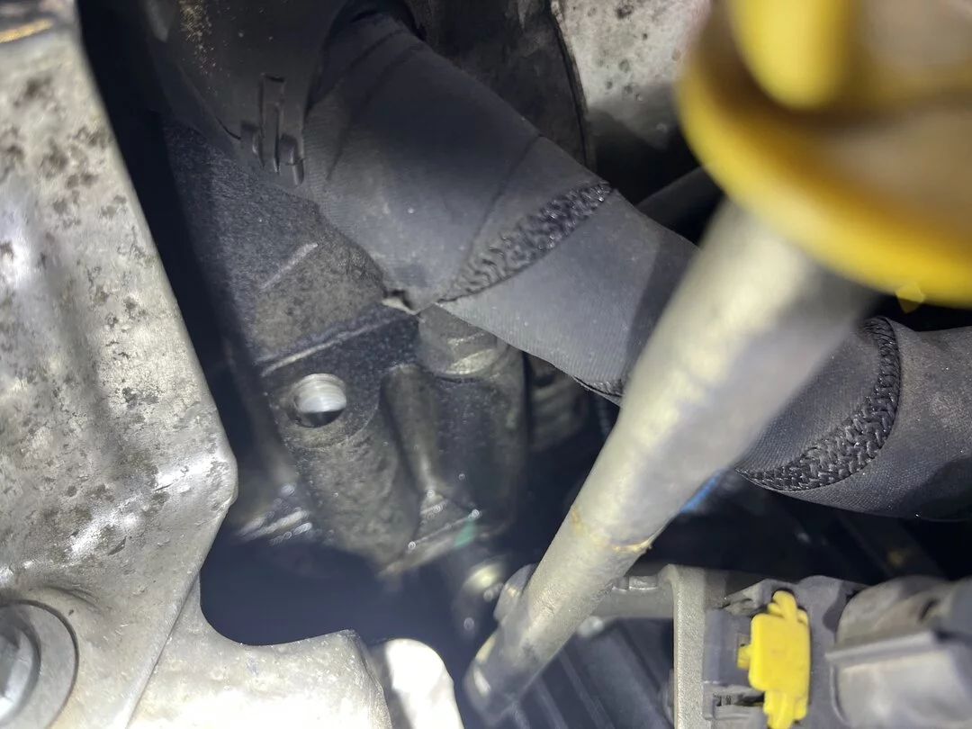

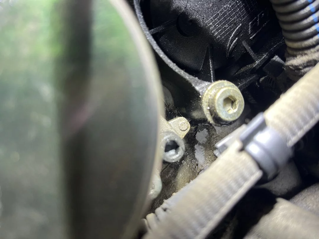

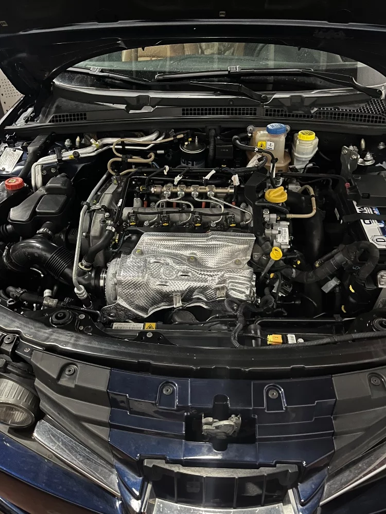

Buenas he estado echando un ojo al motor en la última foto es por el tapón de llenado de aceite donde se ve aceite, pero si sigo para abajo veo que cae en una carcasa negra con rebordes, ahí en concreto hay un charquito, pero después si me voy por frente de la varilla de nivel de aceite también se ve mancha por la tapa de los balancines. Así que estoy con muchas dudas, mi mecánico dice de cambiar primero junta del tapón de llenado y kit de reparación de juntas de la bomba de vacío. En el cubre cárter se ve también manchando de aceite. No sé si cambiar ya todo, porque la distribución tiene 4 años y medio aunque muy pocos kilómetros.

Seguro que te pierde por una de estás tres juntas o por las tres, yo con tu kilometraje ya las había cambiado todas:
1. Bomba de vacio.
2. Bote de llenado de aceite.
3. Junta de entrada de la varilla de aceite al carter.
Las dos primeras se cambian muy fácil, la 3 no es que sea muy complicada pero tienes que sacar el FAP.
Olvídate de la tapa de balancines y cambia esas tres.
