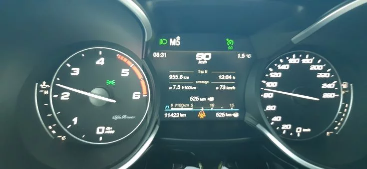

Mi Stelvio 210 es de los que con el Add-Blue lleno indica unos 4800 km de autonomía. El motor se calienta a una velocidad "razonable", pero no siempre antes de los 14 km.
Ahora que la temperatura exterior suele ser fría (por debajo de los 5º C positivos)
Si está completamente frío y la carretera es llana, alcanza las 4 rayitas en menos de 8-10 km
Si está completamente frío y la carretera es cuesta arriba, sí que se calienta en menos de 4 ó 5 km. Llega a marcar las 4 rayitas.
Si está completamente frío y la carretera es cuesta abajo, no marca las 4 rayitas hasta que llegas a un tramo llano y el motor trabaja un poquito más... pueden ser perfectamente más de 30 km.
Cuando ya está caliente, en el momento que hay una cuesta abajo donde el motor no trabaja, llega a perder hasta 2 rayitas y se queda en 2 otra vez...
Adjunto una foto hecha en una cuesta abajo de unos 2 km, con temperatura exterior de +1.5ºC y con el motor caliente (coronas el puerto con 4 rayitas y con 2 km de bajada pierde 2 rayas).
Pues llevaré entonces mi Giulia a revisar... Porque se clava en 4 rayitas y ni sube ni baja....Ni sube de 4 rayitas reprogramado, subiendo cuestas del 7~8% en 4° a 3.000 y pico rpm, ni consigo que baje metiéndole 6° a 1.500rpm en bajada.
También es verdad que aquí en Galicia no hay bajadas de 2km (por donde yo círculo, al menos).
No obstante, en su día subí un perfil topográfico de ida y vuelta de mis trayectos de ir al trabajo... 34kms ida y 35,2kms vuelta, con las medias de consumo en cada punto de referencia (supongo que te habrá cuadrado de verlas en algún momento).
Todos sabemos hacer números, así que, muy probablemente estaré engañado (y acertados los del Servicio Técnico que tan sutílmente despacharon al forero).... Eso sí, en casi 8.000kms le llevó un 6,3 a una velocidad media de 56km/h por carretera nacional y terciarias (en las que no cogen 2 coches a la par sin apartarse uno). .. Y, para muestra, un botón (adjunto foto, a título ilustrativo).
Supongo que tendréis mejores resultados por vuestra zona, visto el indicador de temperatura...
Un saludo (y Feliz Navidad, que estamos en tiempo ya).

Efectivamente, es que así tiene que funcionar, manteniendo temperatura constante en el refrigerante del motor, independientemente de la temperatura exterior. Y calentar debe calentar casi casi a la misma velocidad independientemente de la temperatura exterior.
Parece claro que el compañero @McReus tiene un problema con la válvula termostática.
