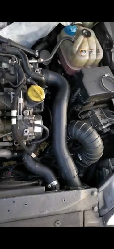

Pues solo para que se sepa. La original cuesta casi 200€ en la alfa!
En autodoc solo se vende la del 2.4 10V, por 12€ de marca Impergom.
He probado y encaja perfectamente, unicamente tiene una curvatura que hace que la tapa del motor apenas roce el tubo, no llega a apoyarse, asi que se pone un trozo del tubo viejo en ese sitio para protegerlo y solucionado!
Seguramente no dure lo que el original o uno de silicona, pero por 12€ es ridiculo.
