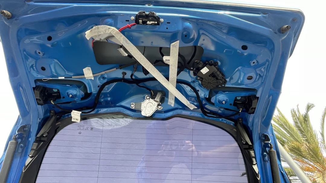

Si, es el mismo fallo se ve que puede tener varias causas en el mío eran los led también encontré algunos que se le parte un cable en el maletero es cuestión de descarte aunque yo veía justo que en la esquinita del piloto que había una zona más oscura por eso fui directo a el
Fallo del piloto trasero izquierdo, no va ni luz de posición ni marcha atrás, también marca radar de colisión OFF, iré informando de cómo va la solución. Gracias.
