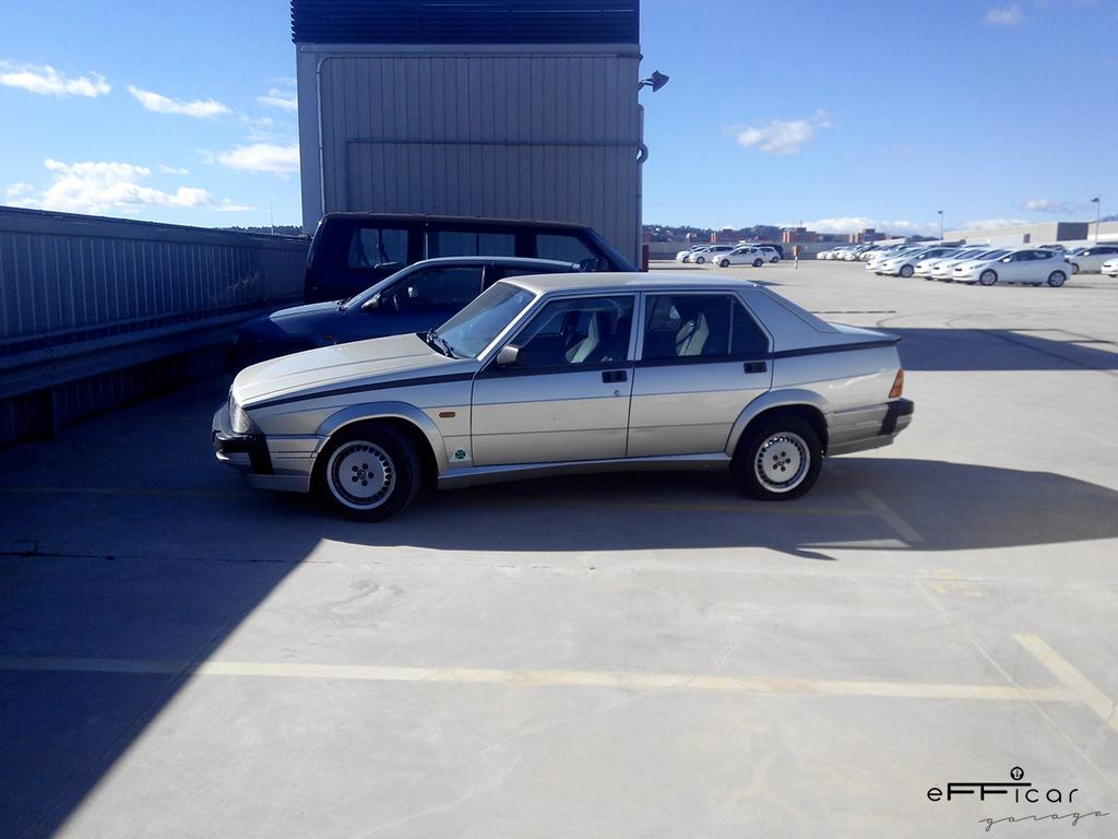

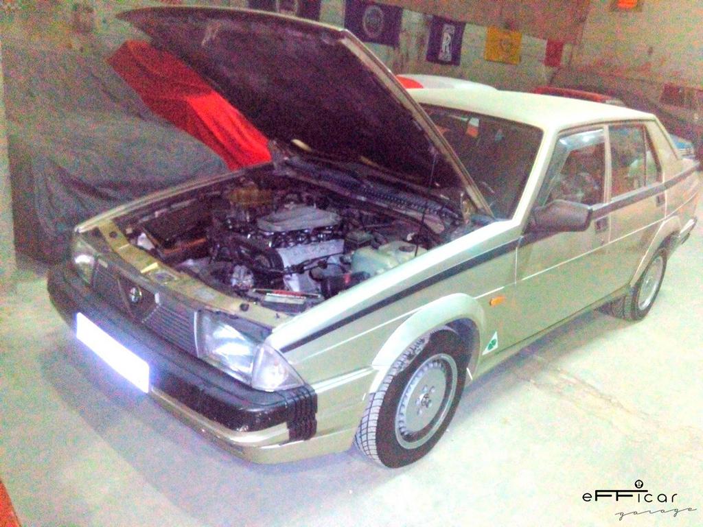

La criatura en cuestión es un 75 América 3.0 V6 188CVs de diciembre del 87.
Lo adquirimos con un ruido en el motor bastante preocupante. A pesar de ello, pudimos probarlo antes de meterle mano y a pesar de su escasa potencia por la avería que tenía, ya nos transmitió muy buenas sensaciones. De hecho, fue tanta la emoción que acabamos agravando el problema que tenía, aunque mirándolo positivamente nos sirvió para localizar y confirmar las sospechas de donde procedía el problema.

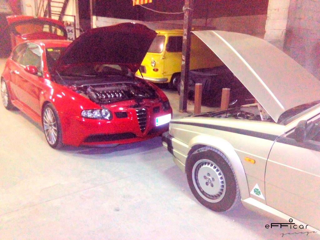

Aquí fue la primera vez que lo vimos en vivo, posando junto a un 147 GTA...vaya estampa:

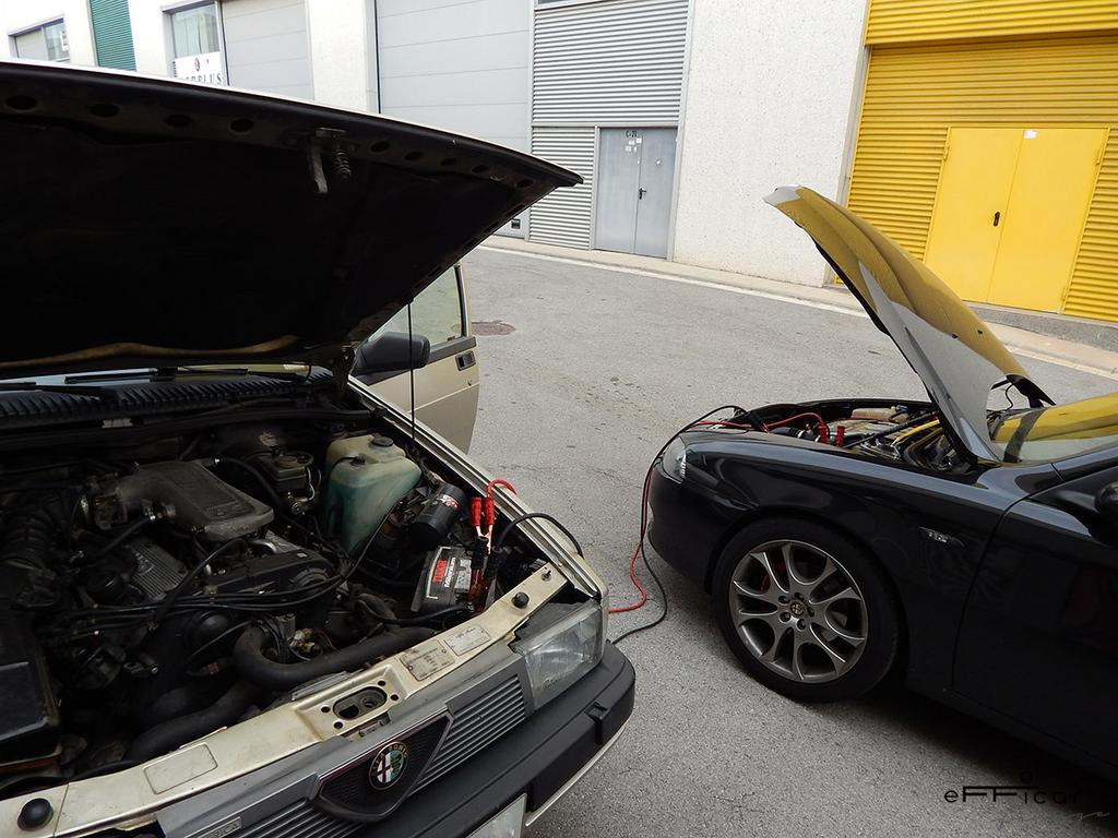

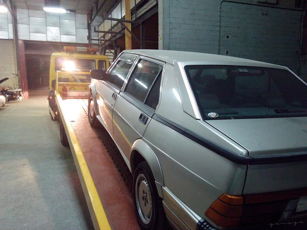

Después de duras negociaciones, el 75 ponía rumbo a casa. Tuvo que ser en grúa, porque, aunque funcionase, del compartimento motor venia el ruido que he comentado anteriormente y que tenía pintar de agravarse apenas pisara la carretera, así que pese a que se iba a restaurar entero, preferimos ir por la vía segura y no arriesgar:
Dar gracias a su expropietario, por la sinceridad mostrada en todo momento y el trato recibido. Buen alfista, mejor persona.

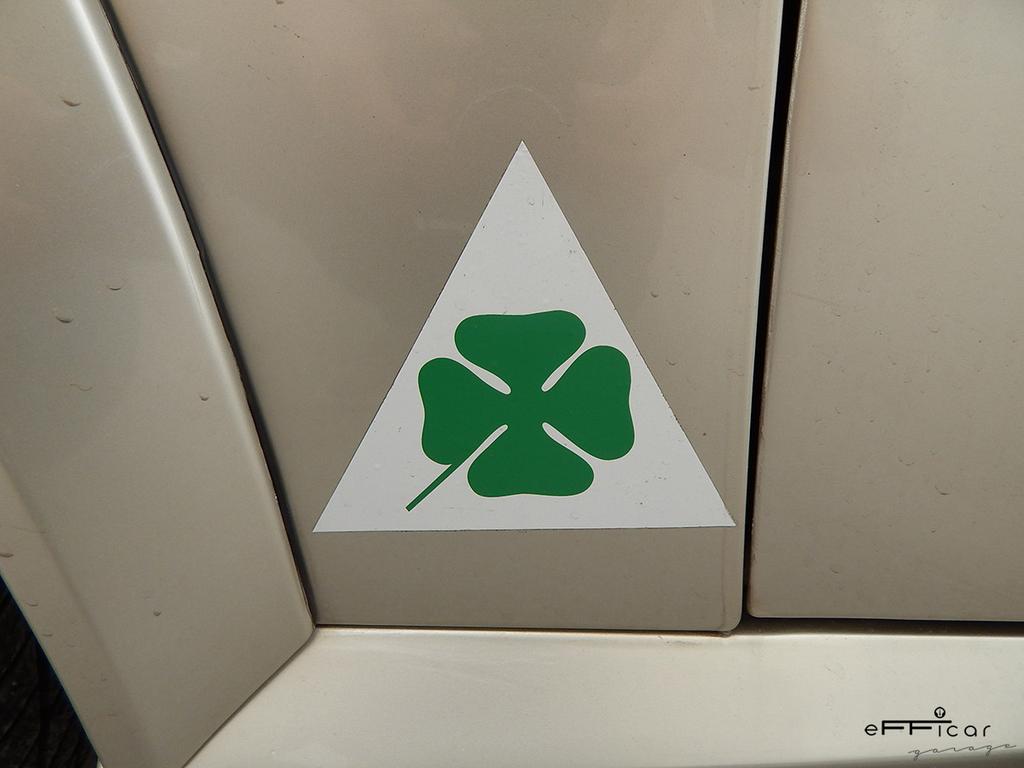

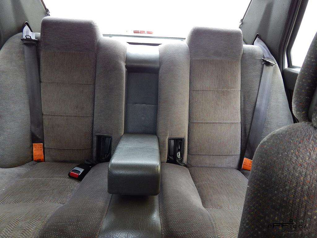

Con más calma, pudimos recrearnos con la cámara y sacar fotos de los detalles:

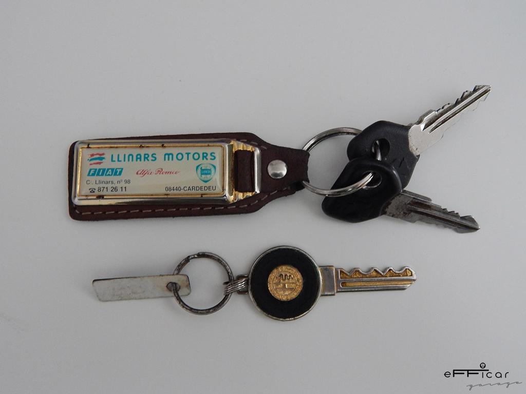

Llavero original del concesionario donde el primer dueño lo compro:

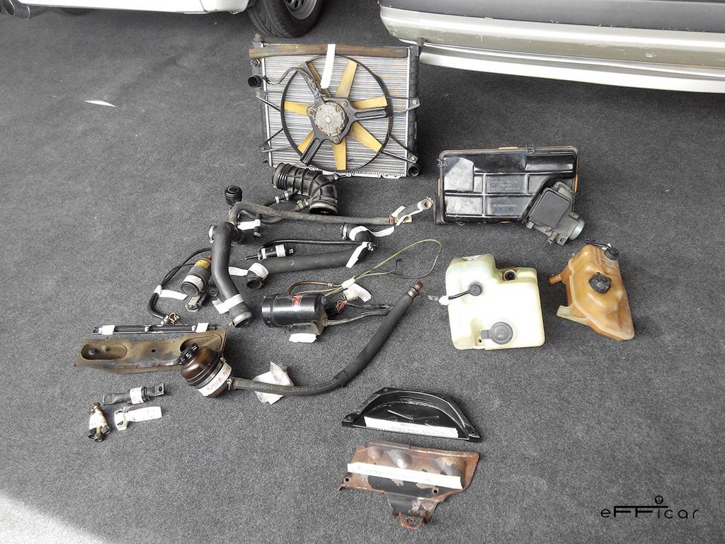

Como hay que empezar por algún lado, lo haremos por la carrocería, desnudando hasta el último componente que estorbe a la hora de pintar. Así que primer objetivo…sacar motor fuera.
Empezamos sacando todos los líquidos y despejando todo el compartimento motor.
Primero vaciamos el aceite del cárter, continuamos vaciando el refrigerante y sacamos la botella, la limpiamos bien y la guardamos.

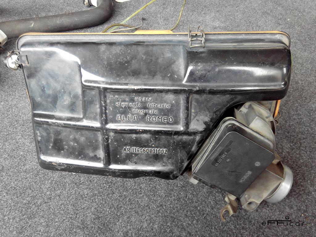

La caja del filtro de aire con el caudalímetro fuera también:

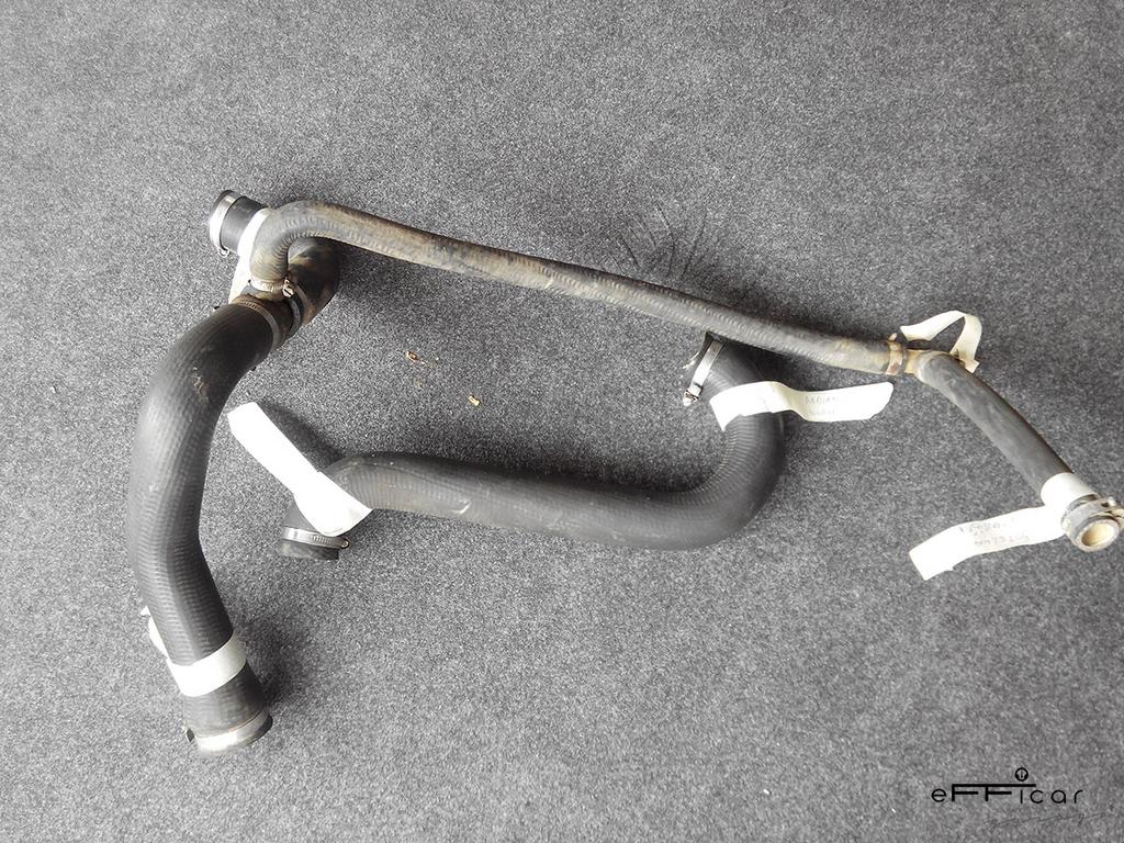

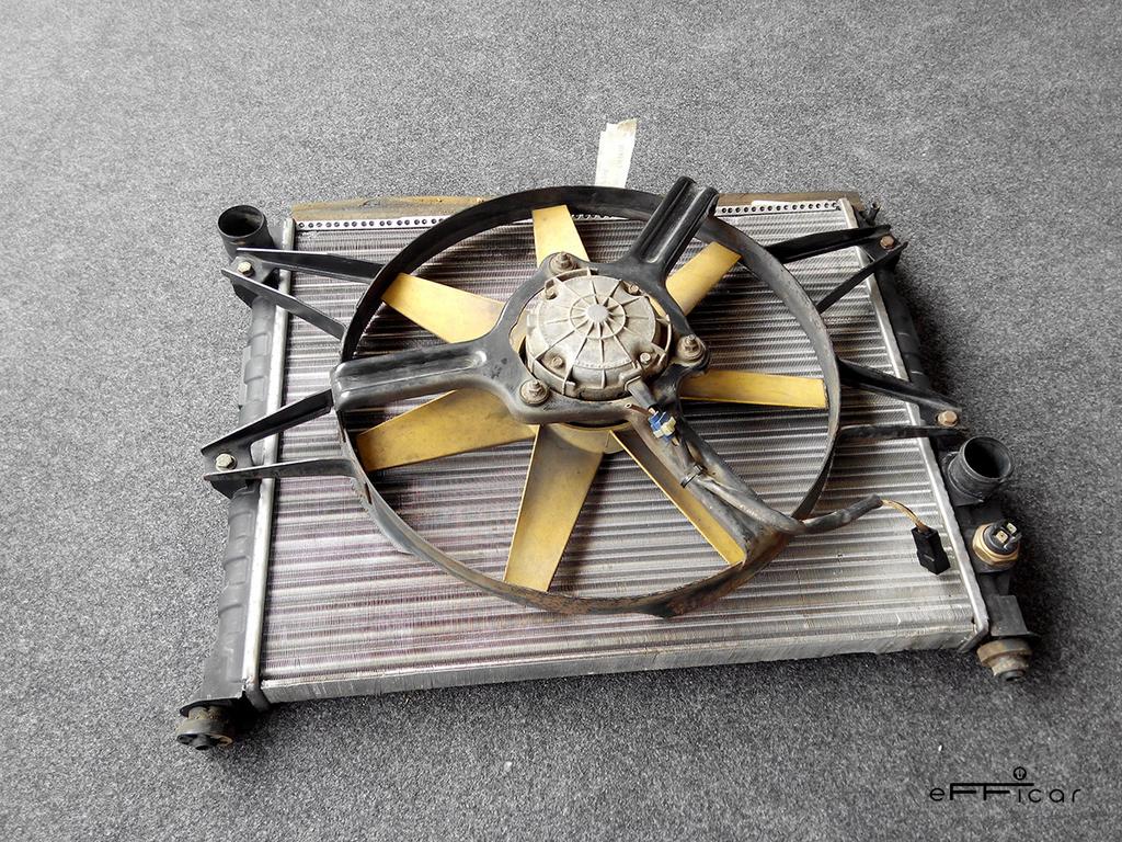

Con el refrigerante fuera aprovechamos también para sacar el radiador y manguitos. Un poco de limpieza y listo. El radiador tiene pinta de haber sido cambiado hace poco por su estado.

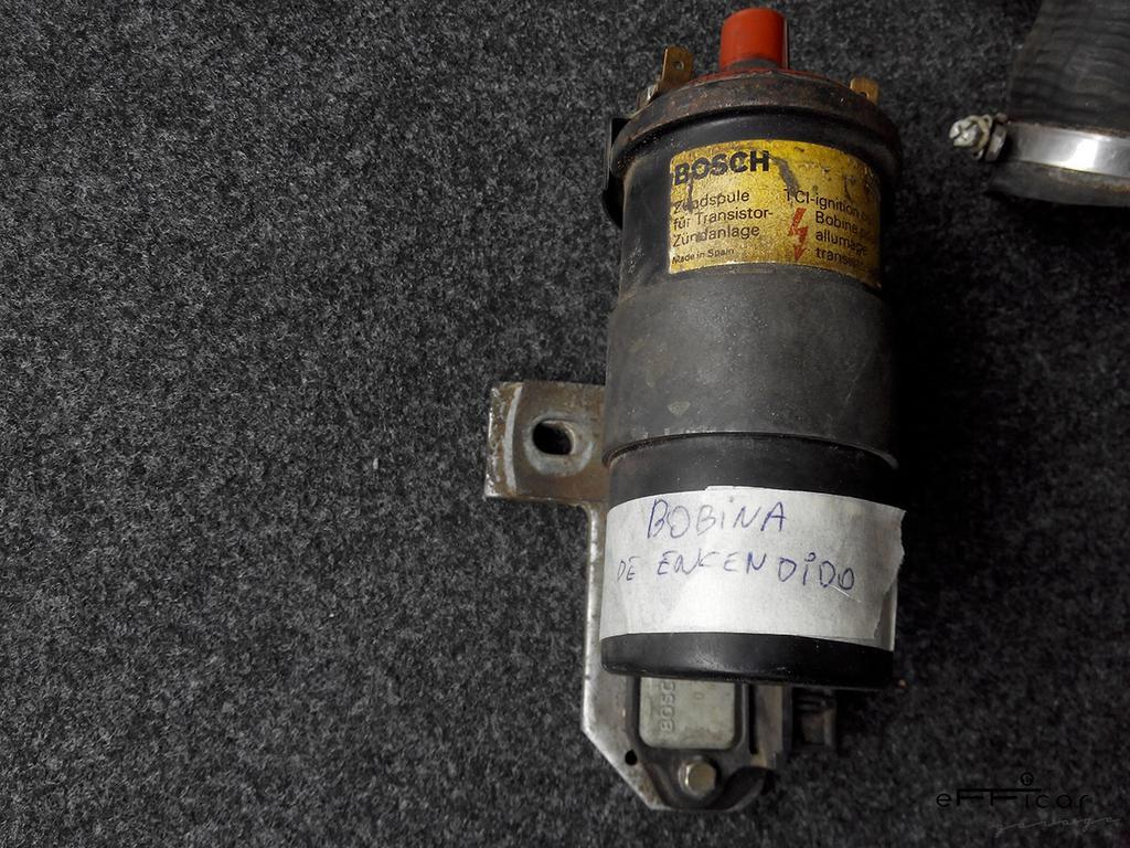

A medida que vamos vaciando los líquidos, vamos quitando los recipientes o botes correspondientes y vamos haciendo un poco de limpieza e inventario de lo que va a hacer falta en un futuro. Intentamos sacar el máximo de cada líquido, aunque siempre se quedaran restos dentro del propio motor o piezas que vayamos extrayendo. Importantísimo marcarse cada tubo o conector que vamos extrayendo para luego saber dónde va cada cosa. Un método sencillo es con cinta de carrocero, liar un poco alrededor del tubo o cable y con un rotulador escribir que pieza o a que pieza va conectado.

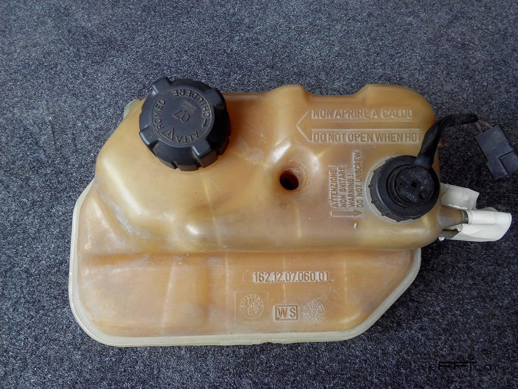

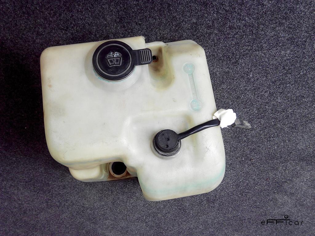

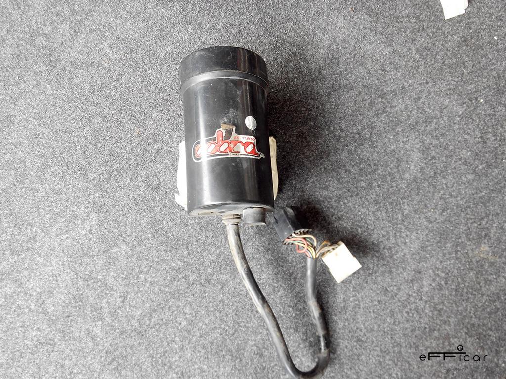

Sacamos también el líquido limpiaparabrisas. El recipiente es enorme, ya que tiene que abastecer a los chorros de la luna delantera como a los lavafaros. Extraemos también las sondas de nivel que lleva, las bombas y todo lo que moleste para poder sacar fuera el recipiente.
Una vez fuera nos encontramos con la primera sorpresa:
El recipiente ha sido reparado con anterioridad y pese a que no tiene fugas, habrá que apuntarlo a la lista de la compra.

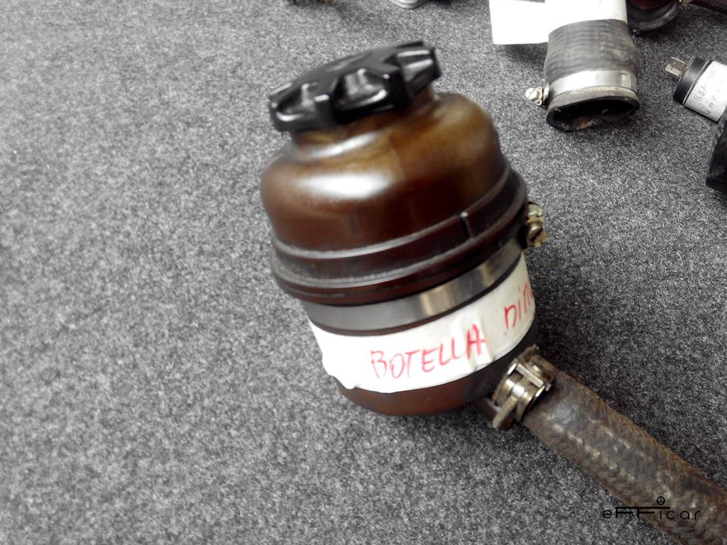

Vamos ahora a por el líquido de dirección y frenos. Intentamos sacar el máximo de líquido posible, para que luego no manchemos mucho a medida que vayamos sacando tubos.

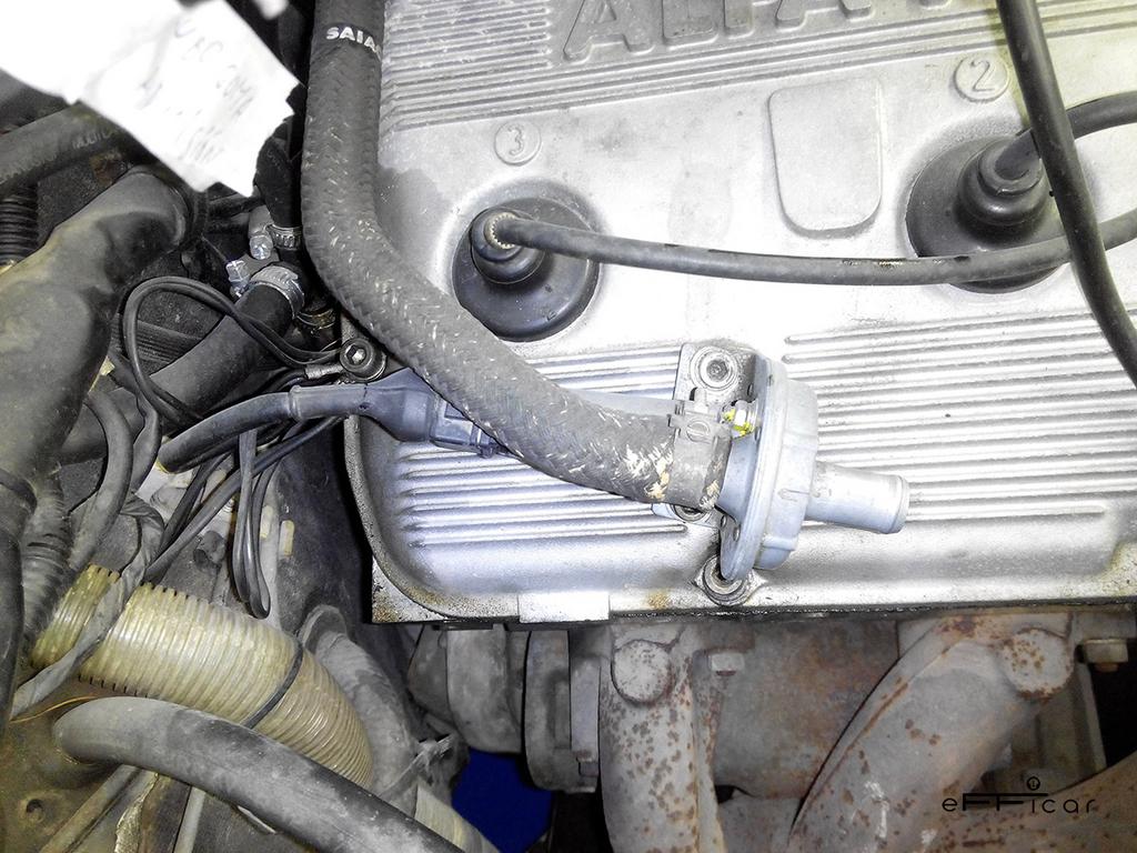

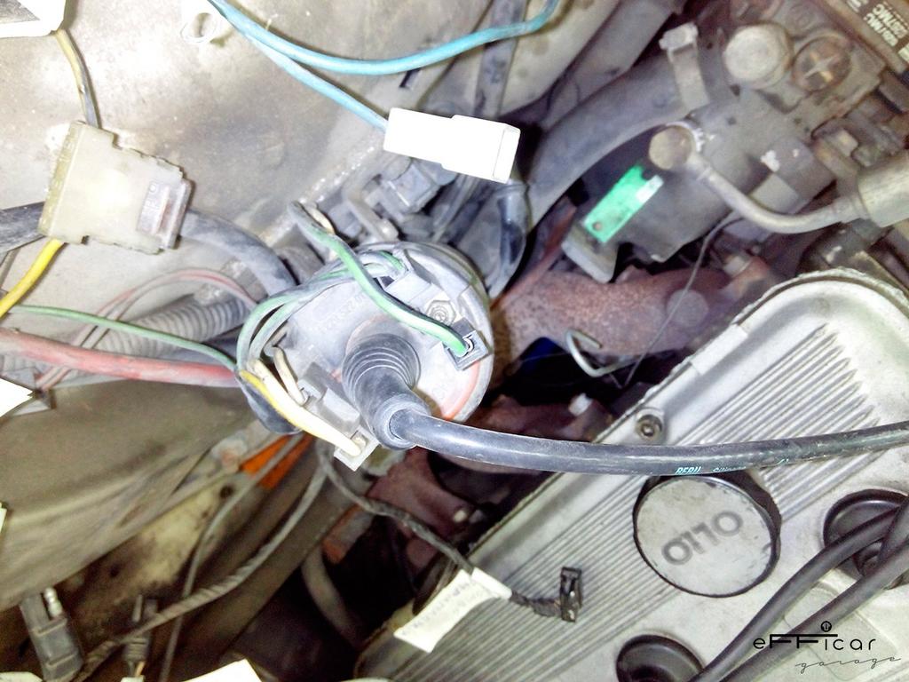

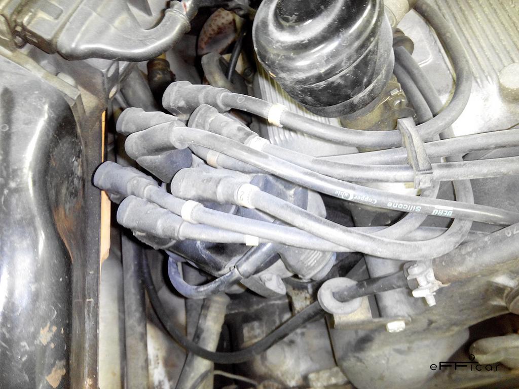

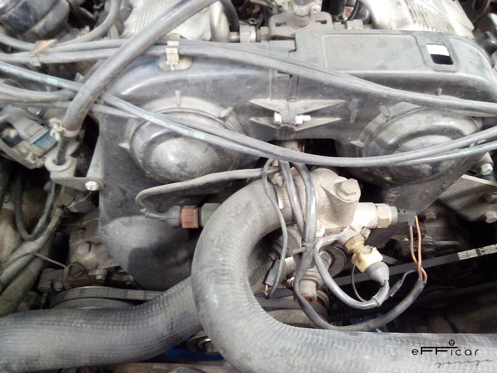

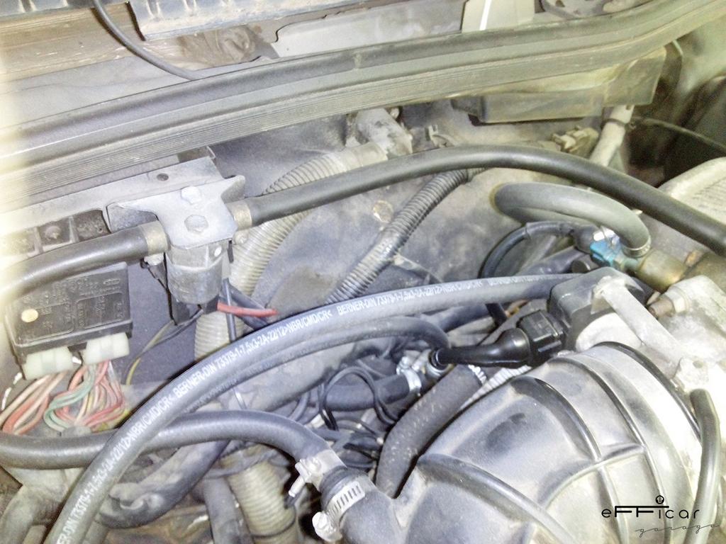

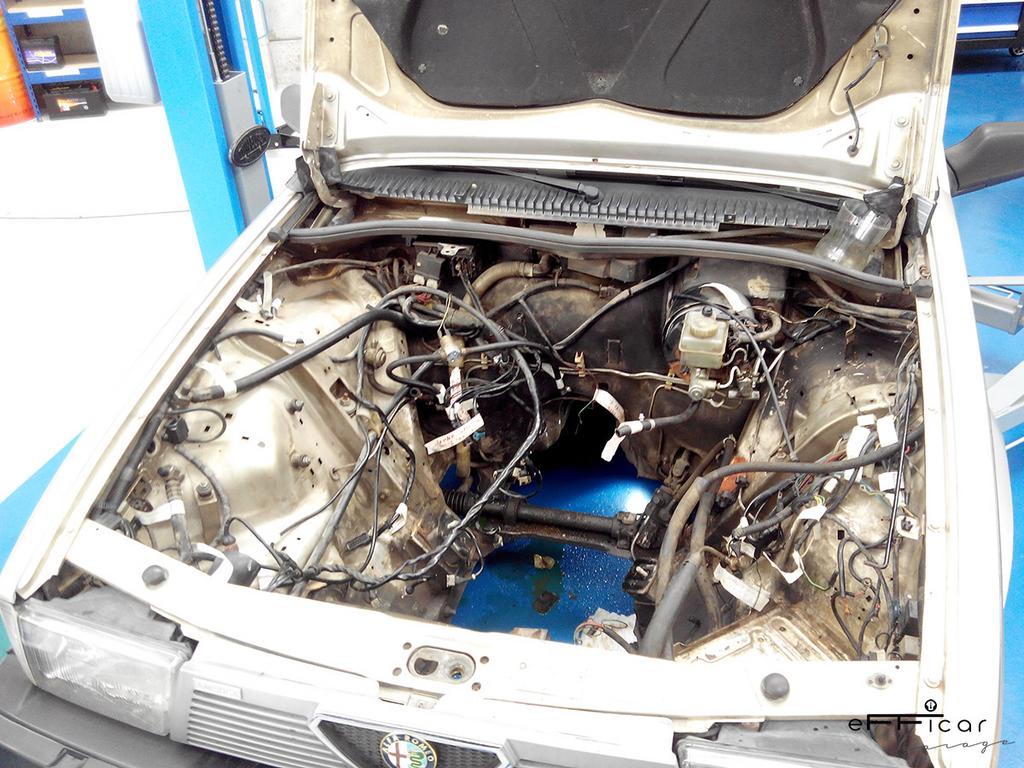

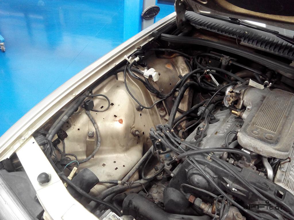

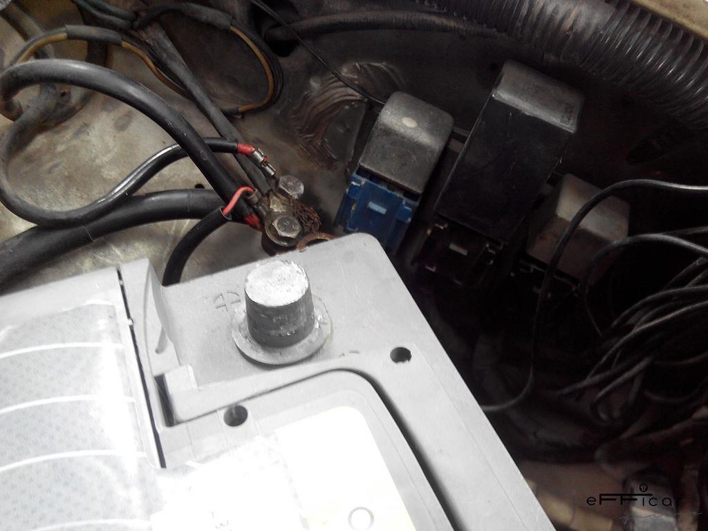

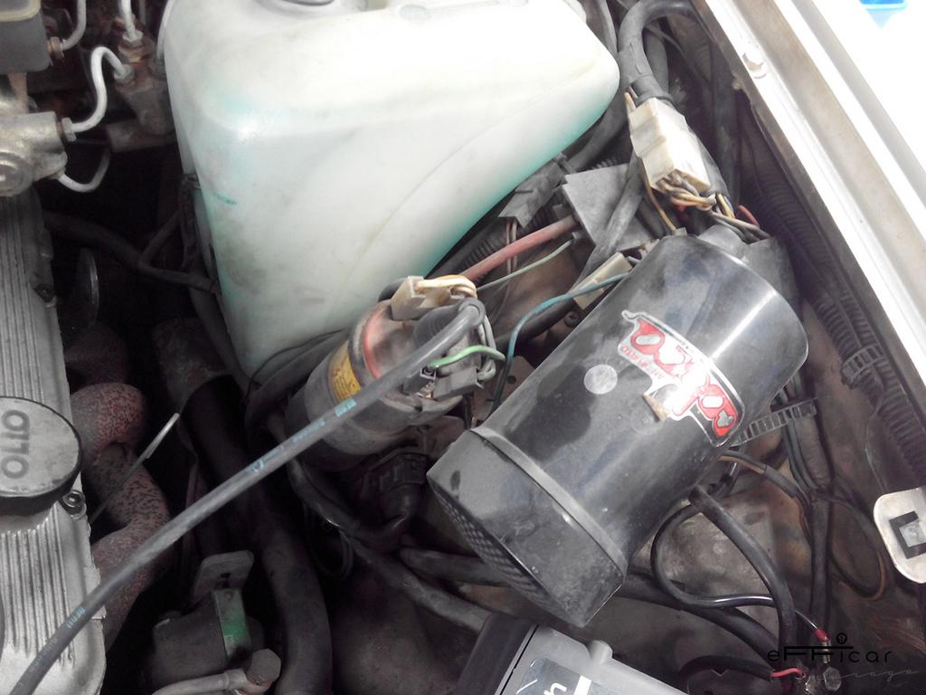

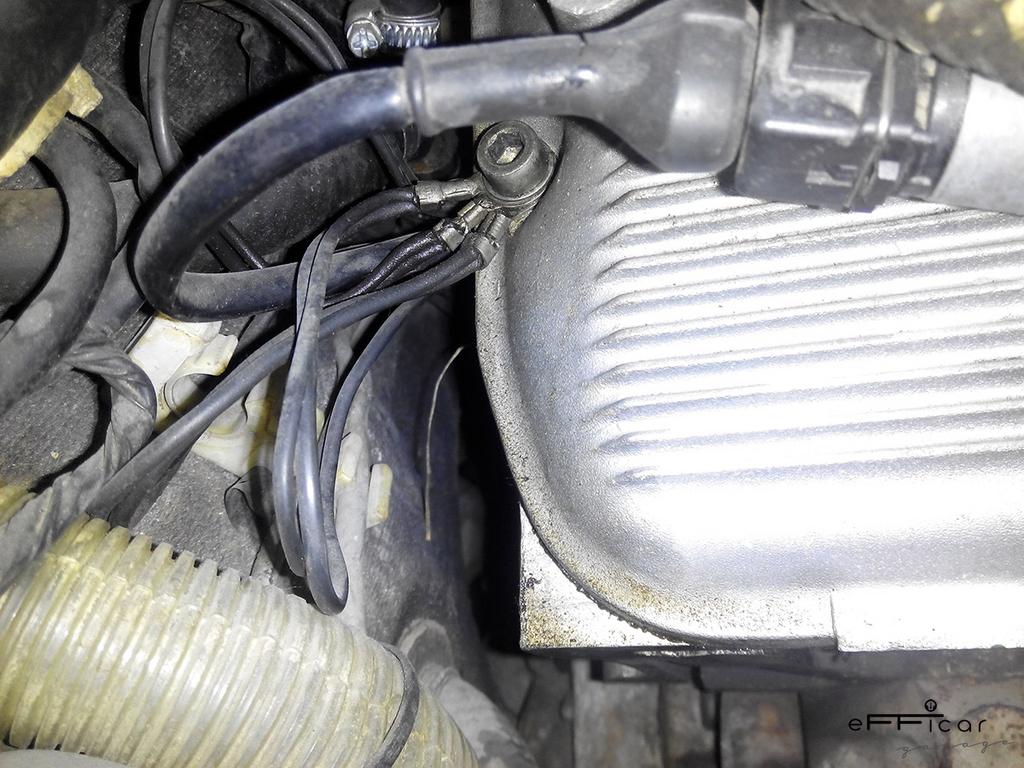

Una vez todos los líquidos están fuera, nos centramos en despejar todo el cableado, desconectando y marcando todos los conectores posibles.
Alarma cobra. Imaginamos que de original no tiene nada, así que fuera.
Seguimos marcando cables, tubos...y desmontando.
Después de un rato sacando cosas y sobre todo de ir marcando que es cada cable, tubo o conector, este es el panorama:
Pillo sitio jaja
Precioso ese 75
Por curiosidad, es una versión americana no? De alli los parachoques verdad?
Un saludo y espero que todo vaya sobre ruedas!

Si exacto, se hizo con esos parachoques para cumplir la normativa americana que exigía que los parachoques fuesen deformables a pequeños golpes. Aunque allí en américa, el 75 lo denominan Milano.

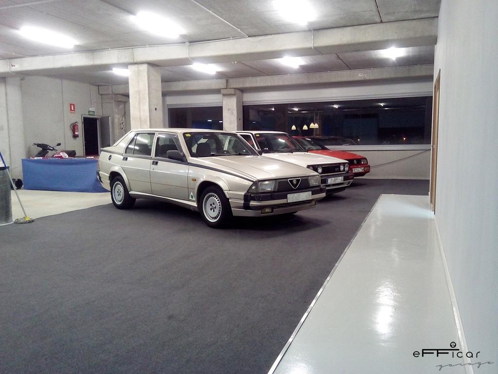

Sí es moqueta síííí ;D ;D Esa es la zona de exposición, por eso la moqueta. Para el día a día sería imposible.

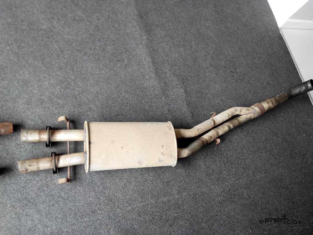

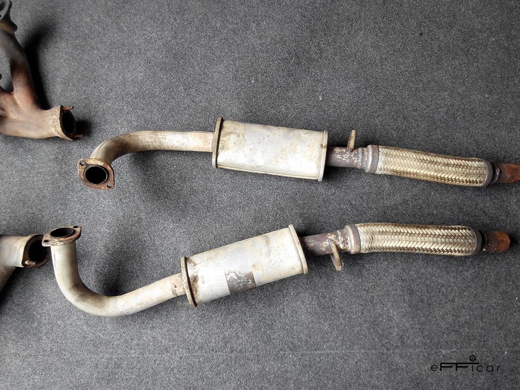

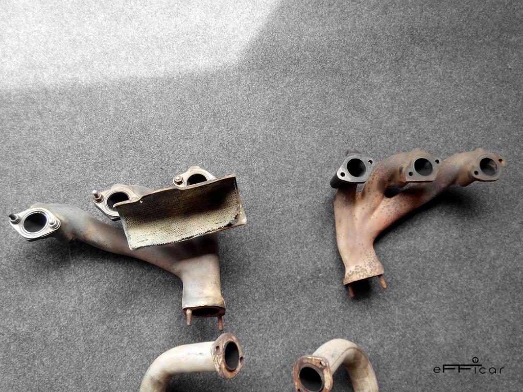

Lo primero es sacar toda la línea de escape fuera. En coches con tantos años a sus espaldas lo normal es encontrarse tornillos y tuercas agarrotados de estar oxidados y tanto tiempo unidos, con lo cual es imprescindible usar liquido afloja todo para reblandecer los tornillos y extraerlos con mayor facilidad. El uso de la pistola de impacto también es de gran ayuda. No dio tiempo a hacer las fotos con el escape montado, pero sí una vez quitado….
Primer tramo y colectores:
Tramo intermedio y todo el conjunto:
Faltó únicamente el silenciosos trasero, pero de momento no molesta, así que preferimos dejarlo puesto.

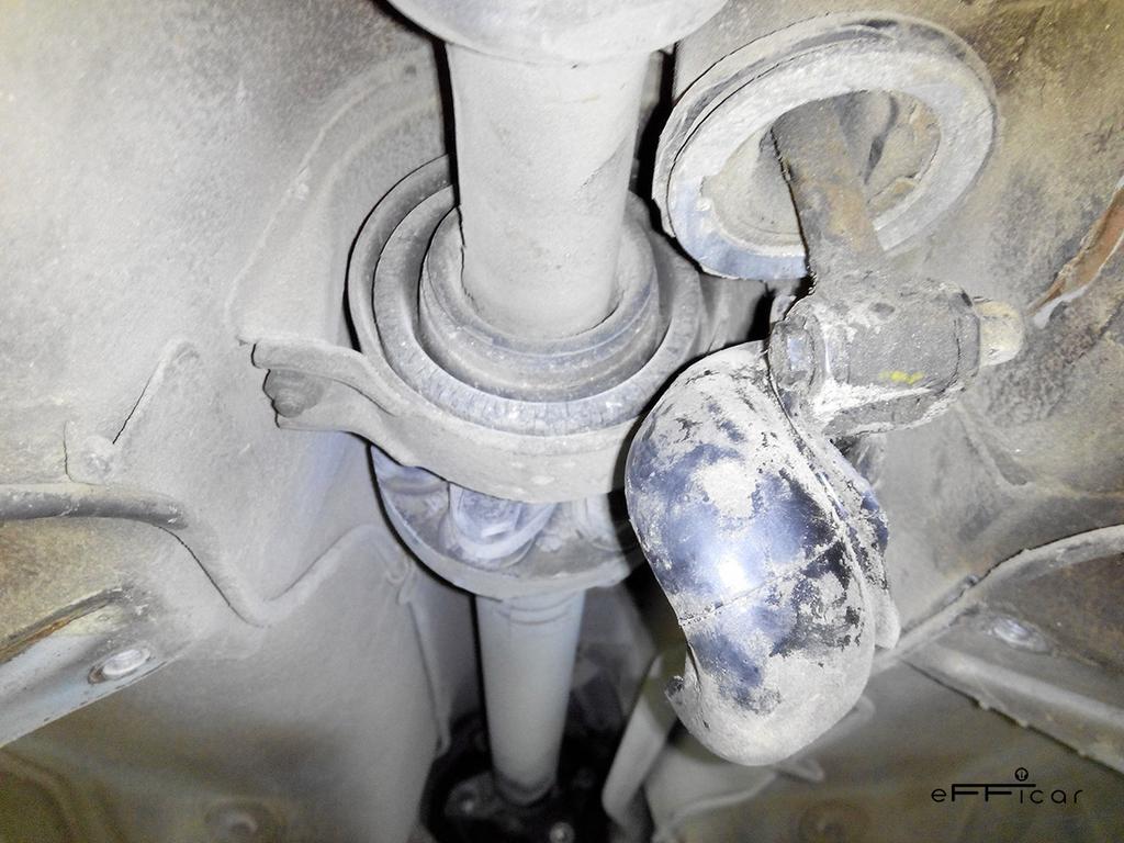

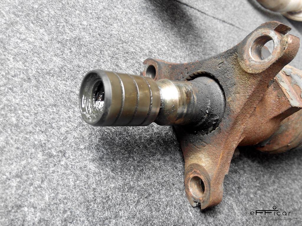

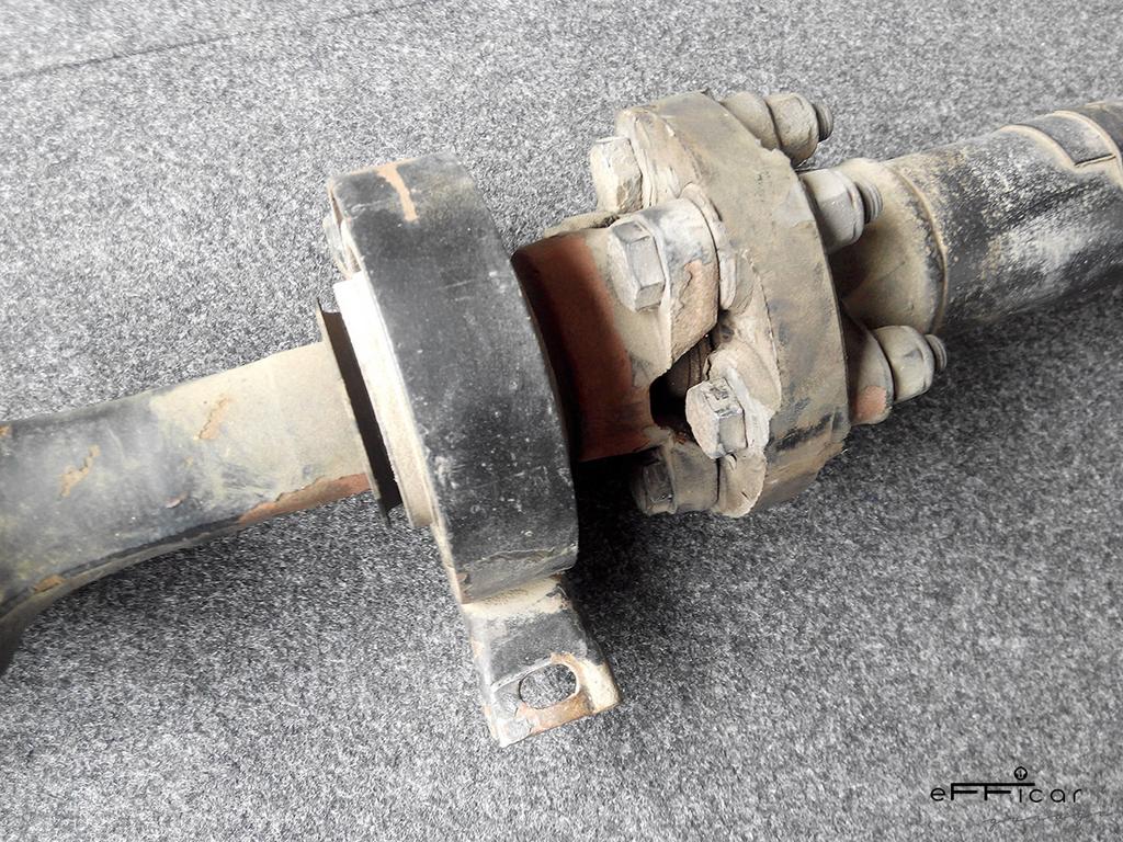

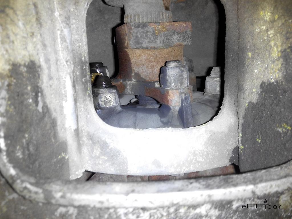

Con el escape fuera nos encontramos el cardan o árbol de transmisión. Básicamente se encarga de transmitir el giro del cigüeñal/volante de inercia con la caja de cambios.

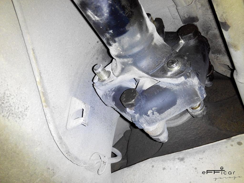

Así que empezamos por la parte del volante motor. Son 3 tuercas y una vez fuera se “libera” el cardan, aunque sacarlo es otra historia.

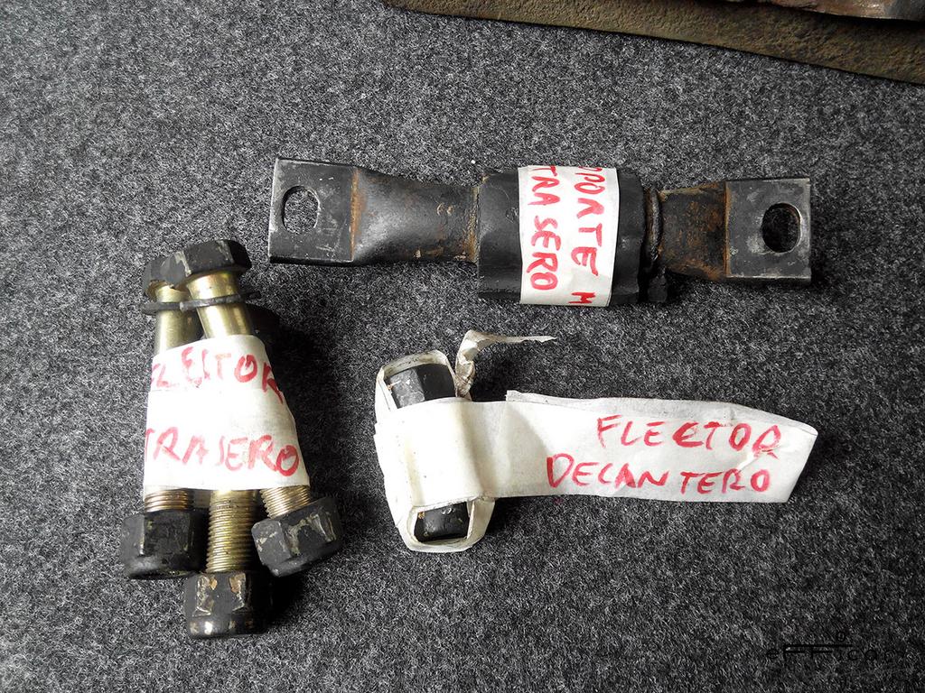

Como se aprecia en la foto, el cardan no va unido directamente al volante motor, sino al flector, pieza encargada de absorber las vibraciones del propio cardan. Quitar esas 3 tuercas es sencillo pero entretenido porque hay que ir girando el cardan con la mano para poder encarar cada tuerca por el registro que hay en la campana del volante de inercia. A más a más, hay que hacer contratuerca por el otro lado para que el tornillo no de vueltas.
Pasamos ahora a la parte que une el cardan a la caja de cambios. Va con 3 tuercas igual, salen sin más misterio.

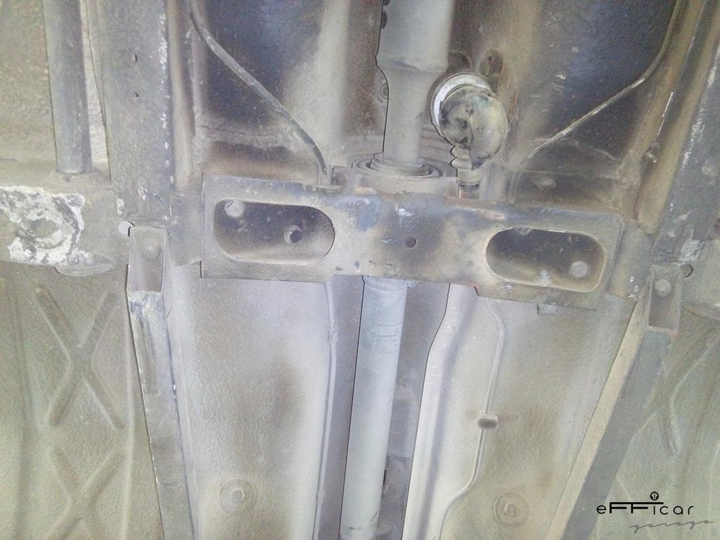

Con los dos extremos del cardan fuera pasamos a la parte central. Sacamos el protector central que lleva, quitamos la funda protectora y soltamos la varilla de la palanca del cambio. Finalmente sacamos las dos tuercas del soporte del flector central y el cardan queda liberado.
Es imprescindible antes de extraer el cardan, sacar el soporte motor inferior, el que coge la campana, para que así el motor tenga un poco de movimiento y tengamos más margen para poder desacoplar el cardan de sus alojamientos. Aun así, no es fácil, y después de hacer un poco de palanca conseguimos sacarlo.
Con el cardan fuera comprobamos el estado de los flectores y su estado es bastante bueno, aunque no están perfectos como nos gustaría, así que lo apuntamos a la lista de material.

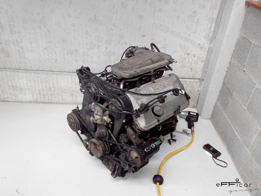

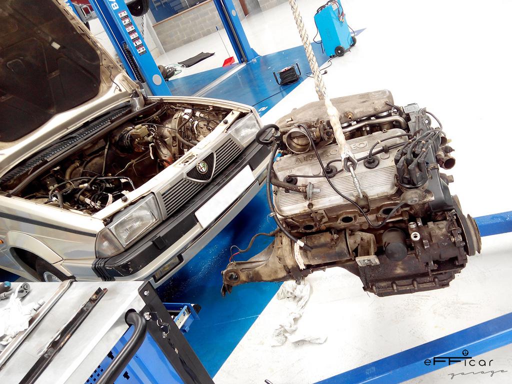

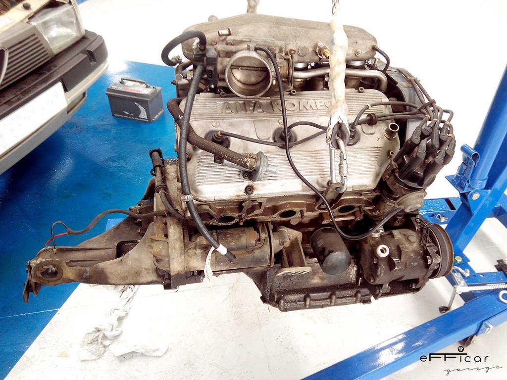

Afrontamos esta semana de manera especial porque sabíamos que de una manera u otra el motor estará fuera.
Con los bajos del coche y compartimento motor prácticamente despejados, pasamos a quitar los tornillos de las bisagras del capó para poder echarlo un poco hacia atrás y ganar espacio para la grúa, porque si no a la hora de levantar el motor la punta de la grúa nos tocaría en el capó.

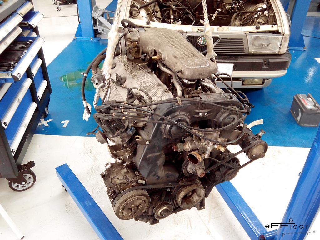

Situamos la grúa y amarramos bien el motor por los dos anclajes que trae de origen. Ahora aflojamos los dos soportes motor superiores, uno a cada lado.

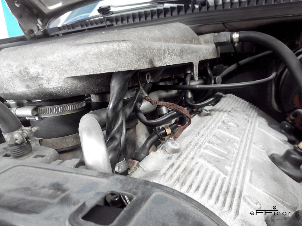

Vamos subiendo poco a poco para ver el desplazamiento del motor y ver que nos hemos dejado por desconectar, sobre todo por la parte posterior del motor que es más inaccesible y seguro que queda algo. Con más espacio, vemos que falta un par de conectores y un tubo de gasolina por sacar. Ahora sí, seguimos subiendo la pluma y el motor poco a poco va dejando el que ha sido su hábitat durante años.
Con el panorama que ha quedado al descubierto, sabemos que lo próximo va ser centrarse en el compartimento motor e ir despejando todo lo posible para dejar la zona lo más limpia posible para pintura.
Reacciones: santikets y 2DS

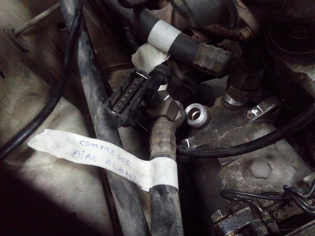

Un consejo , a las roscas de las conexiones del compresor del A.A. ponedles unos tapones de plástico porque como entre cualquier cosa por pequeña que sea luego se puede liar buena . El circuito frigorífico es muy delicado , cualquier pequeña suciedad puede taponar la válvula expansora y no enfriaría aunque tenga gas y el compresor esté bien
Salud
Si es verdad, se me ha pasado. Mañana sin falta los tapo. ;)

Por cierto, tengo bastante material de 75 guardado (por ejemplo, depósito del limpia tengo uno perfecto) si os hace falta algo me dais el toque.
