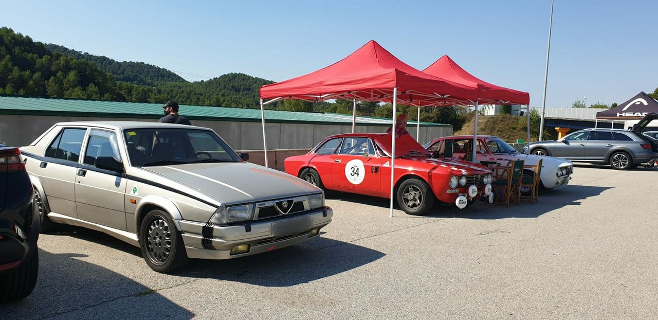

Hicimos un reportaje fotográfico también, de momento solo puedo publicar estas:
Precioso.
Hasta el reportaje fotográfico es espectacular.
Enhorabuena y un saludo !
Espectacular unidad!
Que sigas disfrutando de ella mucho tiempo
Impresionante restauración y espectacular manera de documentarla, este post parece la Enciclopedia Mecánica del Alfa 75. Mi mas sincera enhorabuena porque soy consciente de la magnitud de la obra.
Mi 75 y el tuyo deben estar fabricados casi la misma semana de producción, no estaría mal reunirlos alguna vez...;)
Saludos y reitero mis felicitaciones.
Pues seguro que son hermanos, el mío también tiene matricula de Barcelona y las letras son IS.
Muy buena unidad la tuya, a disfrutarlo.
El coche al final se quedó con su color original , pero ese color es Bianco Argento 022 ??
Simplemente precioso y las fotos muy profesionales. He babeado. Enhorabuena
Es una pasada este 75
Precioso, y todo un acierto poner la calandra y los pilotos traseros de los últimos 75.
Además has sabido elegir un tamaño de llanta adecuado para el coche. Ni grande ni pequeña, y máxime en la época que corre, que muchos se vuelven locos con llantones para que al final el coche parezca un tractor
Vengo una vez más a este hilo a babear un rato.
Espectacular!!!!
