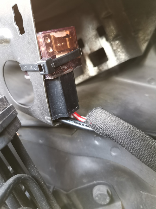

Cuando compre el coche ya estaba cascado, medio quemao...hay ido aguantabdo tres años sorprendentemente.
Esta bastante escondido, para quien quiera saber donde esta, va encajado bajo la aleta del lado del conductor.
En mi caso se habia carbonizado el rele y el zocalo, he cambiado ambos por uno de ebay de "80A" (Si aguanta la mitad ya me parece todo un logro ), ya veremos lo que dura...
La foto la tome antes de corregir la posicion, mirad que los cables estan a presion con la chapa, eso es fuente de futuros cortos con total seguridad.
