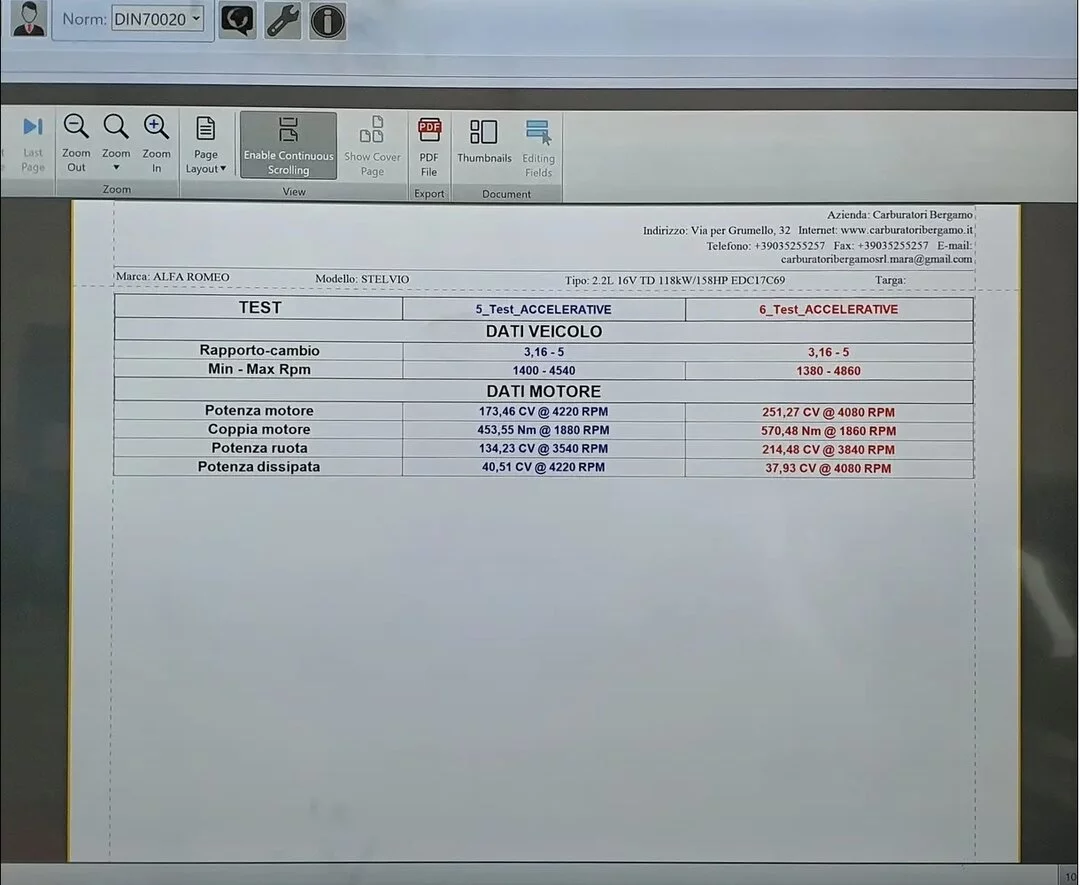

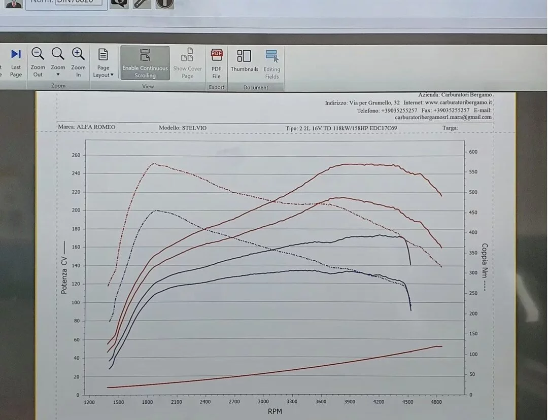

Hola.
Estuve buscando dónde reprogramar el coche con resultados parecidos a este:
De serie, sin ninguna modificación lo han dejado en 250 cv 570 nm.
Sólo he encontrado resultados parecidos para dejar el coche para tandas con supresor y egr adblue off con los preparadores que he hablado (265 cv 600NM)
tenéis alguno experiencia al respecto?

El 2.2 es el mismo motor desde 136 caballos a 210 del Veloce. Lo que se le venía sacando hasta ahora en un Stage 1 eran 230 caballos aproximadamente.
Igual que el 2.0 de gasolina es el mismo motor en 200 que en 280, y se le sacan unos 310 caballos con una simple repro de 400€.
Pero los 250 que dice que le han puesto, me parecen muchos, por no hablar de que el par que le han puesto a la caja está en el límite...

Buenas. No hace falta irse tan lejos para hacer una reprogramacion de este tipo. No hay ningun secreto ya que todo se consigue a base de inyectar combustible y darle más presión de turbo. Esa potencia es posible. Serían necesarias un par de pruebas para conseguir afinarlo al 100%. ¿De donde eres?
