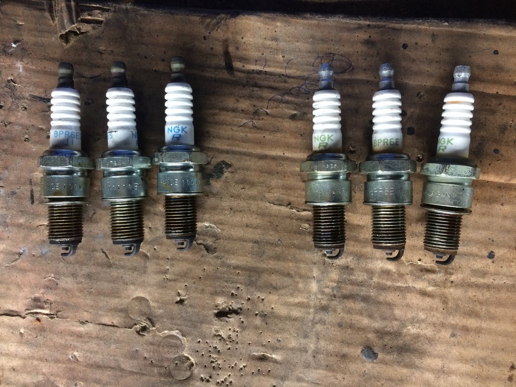

El bichejo lleva hibernando desde octubre y con vistas a la temporada que viene voy a hacerle una revisión considerable. Entre otras cosas voy a cambiar bujias, que a saber de cuando serán, pero como encontrar las golden lodge no es una opción, ¿que tal las NGK V-line? según una tabla de equivalencia le corresponden pero no se que esperar
FABRETA turbo
Bastión Alfista
Por lo que valen vete a las de Iridio , en el V6 TB , que es un motor similar , llevo las BPR7EIX y perfectas
Para el tuyo son la BPR6EIX ó 6637 que estos tíos no se porqué usan doble referencia
Aunque siendo motores parecidos tienen grandes diferencias como que el TB lleva turbo y encendido por distribuidor , el tuyo lleva bobinas , igual en ese no van tan bien ...cuestión de probar

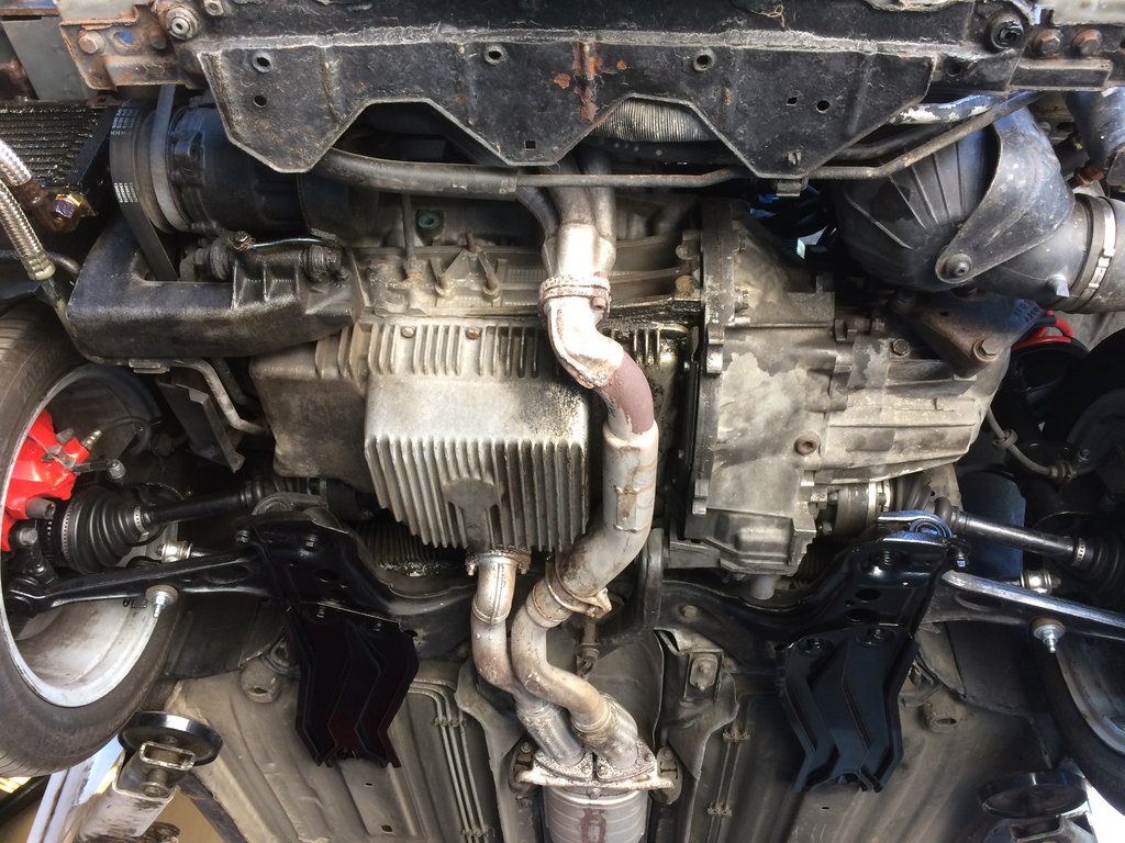

Pues como ya comenté mi idea era hacer una buena puesta a punto para la temporada primaveral, y en ello estoy aunque voy con un poco de retraso y aun no lo tengo terminado jejeje.

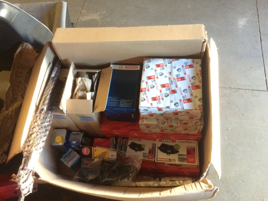

Tras el verano pasado cambiar embrague y lo justo para poderlo disfrutar me quedó claro que la falta de mantenimiento que había tenido no podía conjugar con mi idea de disfrutar los coches, así que me puse como objetivo nenovar encendido, frenos, suspensión y refrigeración, y empecé por hacer un pedido considerable a los amigos de autodoc

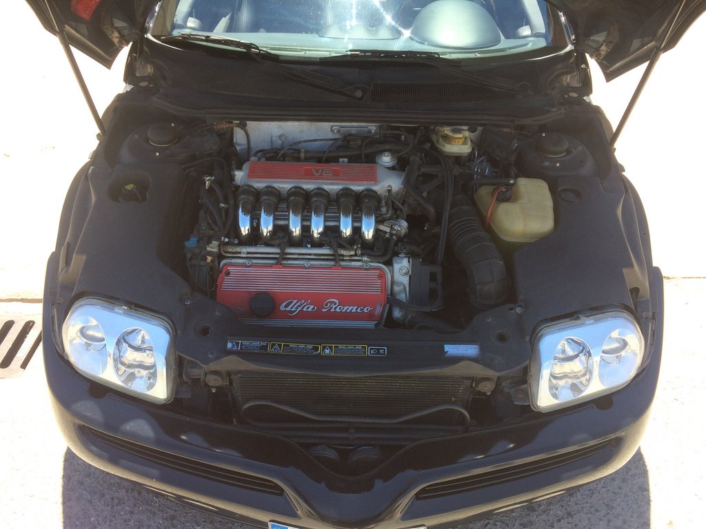

Empecé por el encendido que iba realmente mal con tirones y ralentí inestable, si bien luego descubrí que el fallo vino al cambiar los 6 manguitos de la admisión y romper una junta jaja. Las bujias diferentes en cada bancada, los cables igual..... Todo sustituido por material nuevo de NGK.

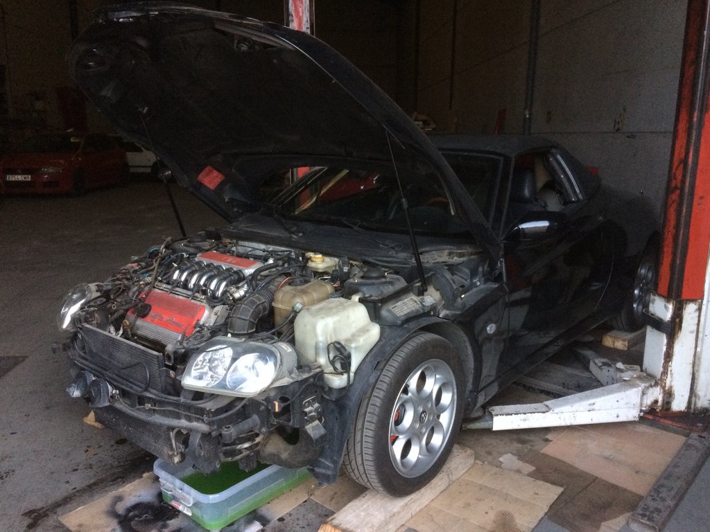

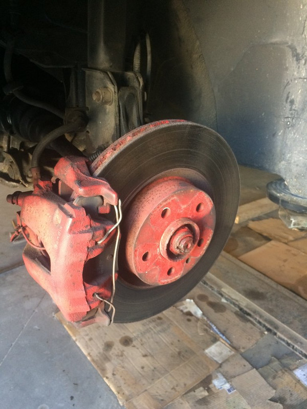

Con eso listo el ralentí volvió a su lugar y llegó la hora de meterle mano en serio a suspensión y frenos, el estado era..... lamentable

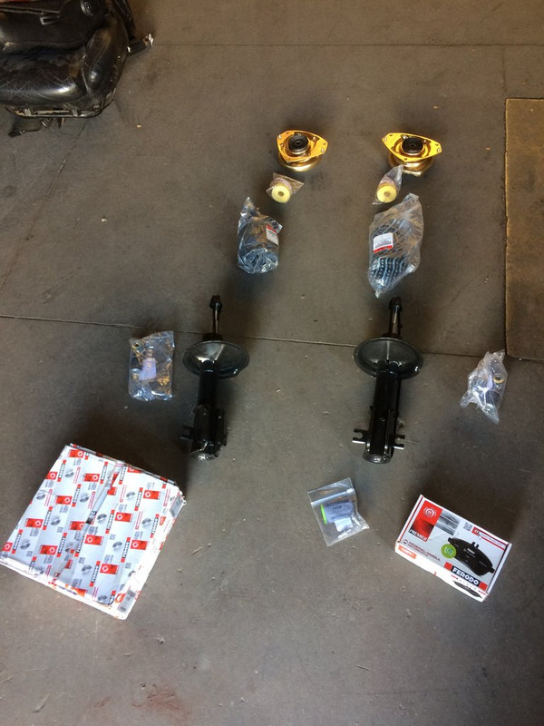

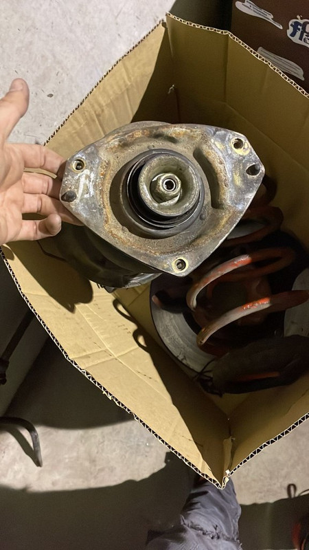

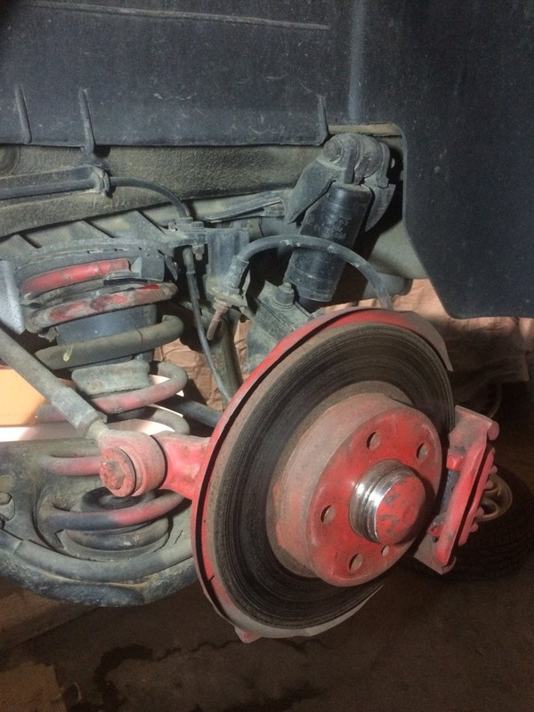

Delante lo he sustituido prácticamente todo a excepción de las copelas, ya sabeis que las izquierdas estan totalmente descatalogadas, y la derecha si la hay aun en Alfa y otros recambistas a partir de 160€. Como Murphi es así de hdp la que peor estaba con diferencia era la izquierda así que desengrasante por un tubo y de vez en cuando tocará engrasar para que aguante. Los muelles Eibach necesitaron una manita de pintura por tener oxidos incipientes pero nada preocupante.

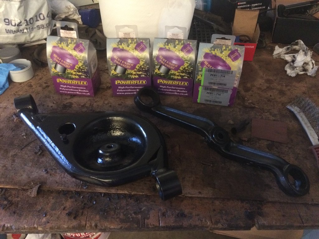

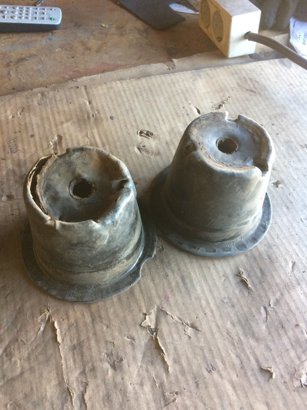

Detrás el panorama era similar, las cazoletas originales podridisimas y los silenblocks de la pala y el brazo triturados, para lo primero tiré de victor parts, para lo segundo powerflex, la diferencia de precio con unas originales es notable. Las palas con algo de óxido pero reutilizables sin problemas. Recuerdo que mi coche se estrenó en Alemania y que llevaba en Malaga desde 2007 así que para los condicionantes el estado se podría considerar incluso como inmejorable, aunque no óptimo jeje.
Sobra decir que todo lo que no se ha cambiado ha sido lijado, tratado con convertidor de óxidos y pintado de nuevo. Tras montarlo todo y purgar frenos parecía terminado, ahhhh, pero mis amigos oxido y Murphi no querían perderme de vista....

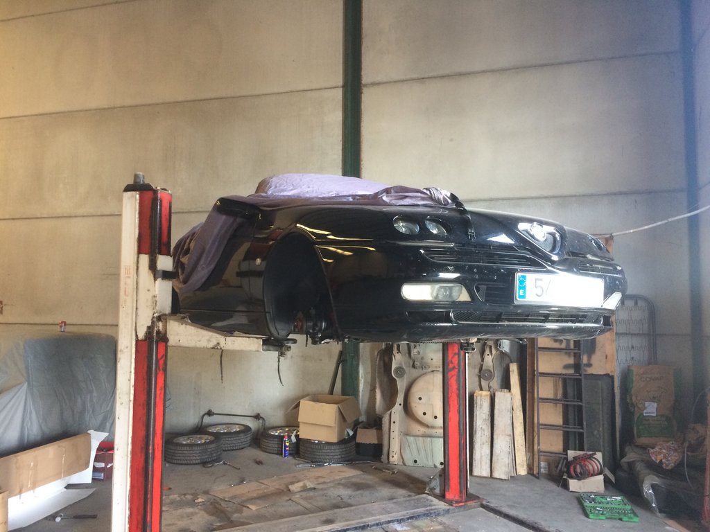

Tubería podrida en el repartidor de freno, fuga algo pero al menos me dejó purgar y probar el coche para que después de más de un mes aquí subido...
Ahora sí tocó bajar la capota y salir a probarlo

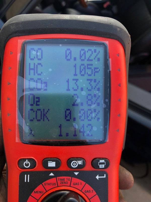

Con todo esto y caducando la itv a primeros de mayo estuve tanteando la posibilidad de arriesgarme a ir a pesar de la fuga, pero quise hacer la prueba de gases con la máquina del taller donde me cambiaron el embrague y el resultado......
Valores de la lambda elevados en prueba acelerado, tras una buena pensada cambio la cita para el 4 de junio, ir sabiendo que va a ser negativa por fuga de frenos, gases y separadores es perder el tiempo.

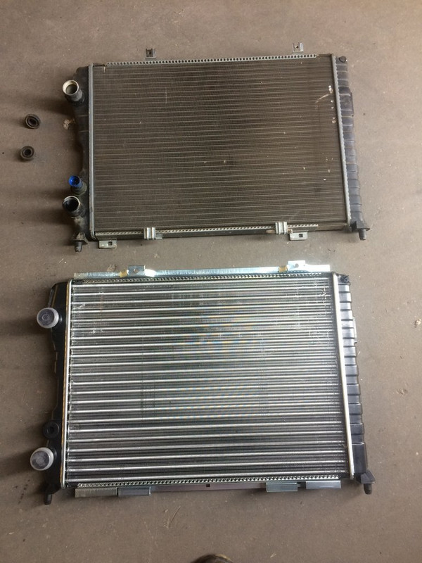

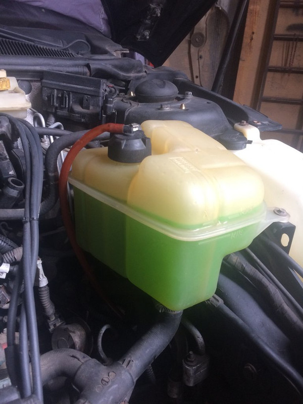

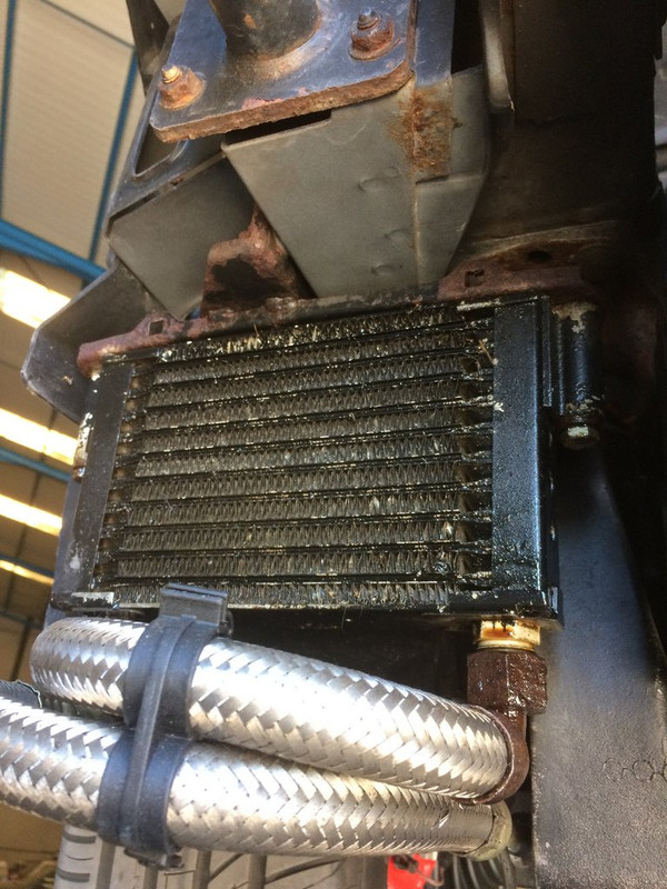

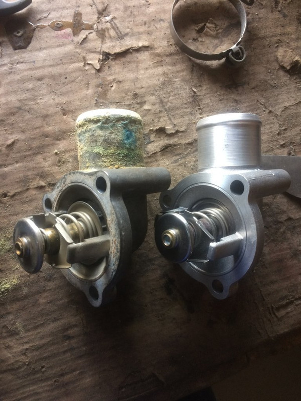

En cuanto a la refrigeración, radiador y termostato nuevos, bote limpiado a fondo además. Dato curioso, el radiador original un Valeo made in spain por mis compañeros maños jaja
Para el aceite y la pérdida de radiador no ha sido posible repararlo y uno nuevo se sale del presupuesto para este año, pierde muy poco así que aguantará hasta el año que viene. Aceite nuevo shell 10w60 y filtro

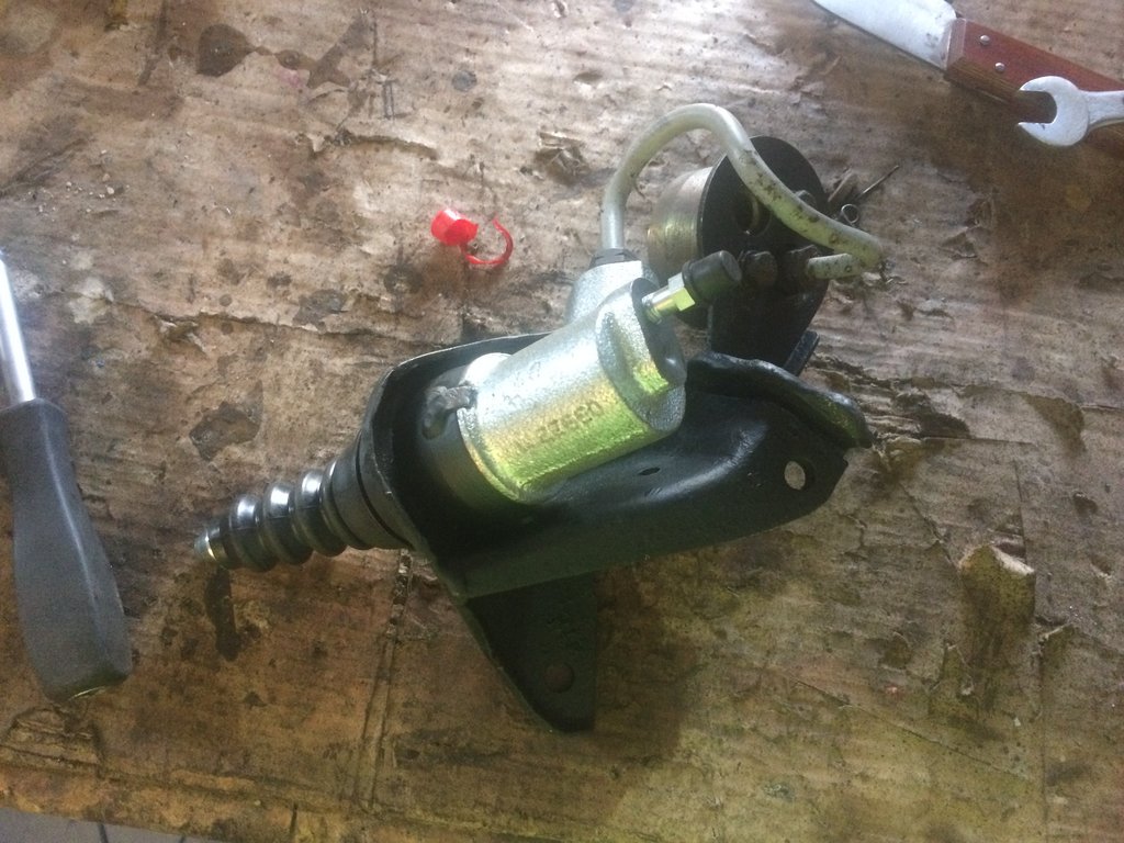

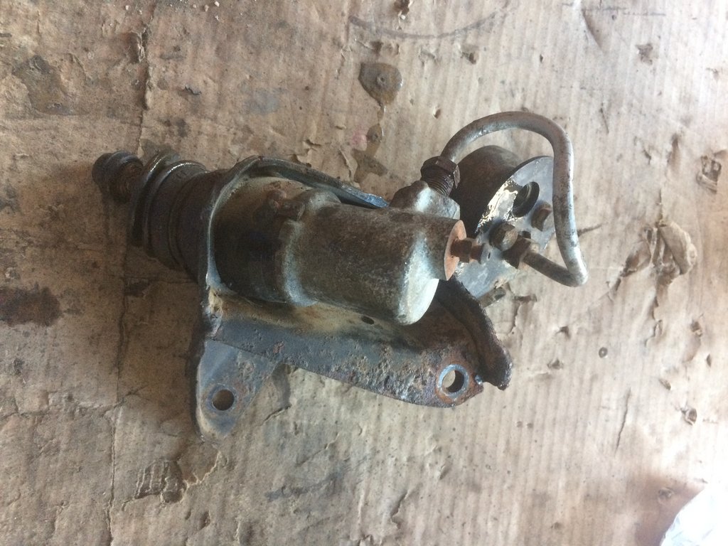

El bombin del embrague, causante de que la 5º no entrase bien desde que lo compré

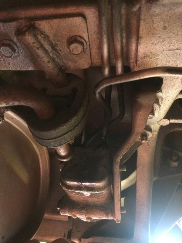

La tubería de freno trasera hubo que hacerla nueva

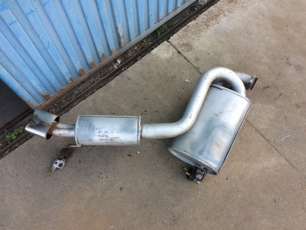

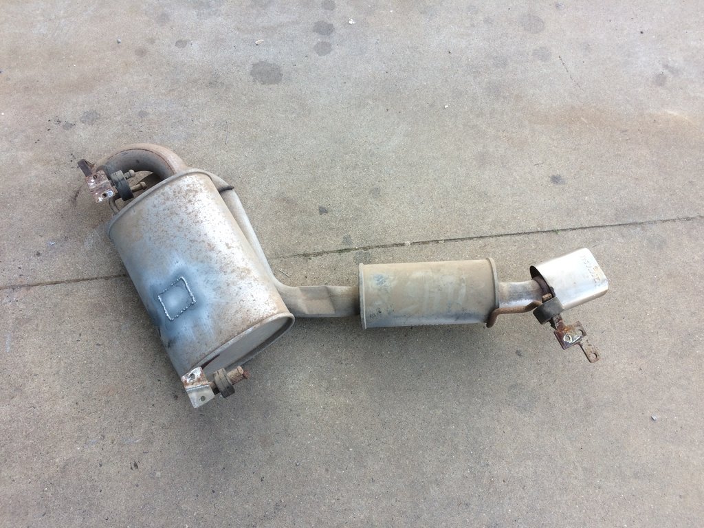

El escape también se salía del presupuesto de este año, así que tocó reparar

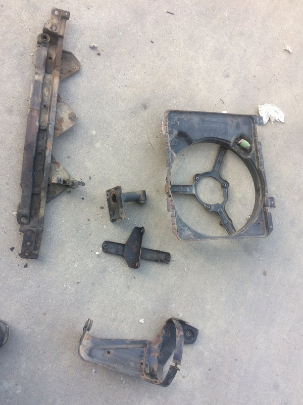

Los soportes metalicos requerían un repasito

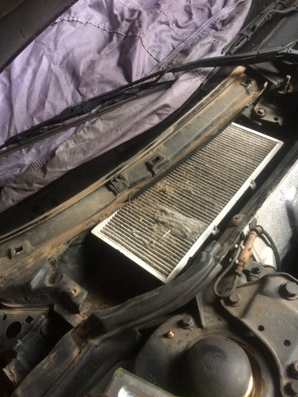

Finalmente cambié el filtro del aire, aunque tampoco estaba tan mal........ xD

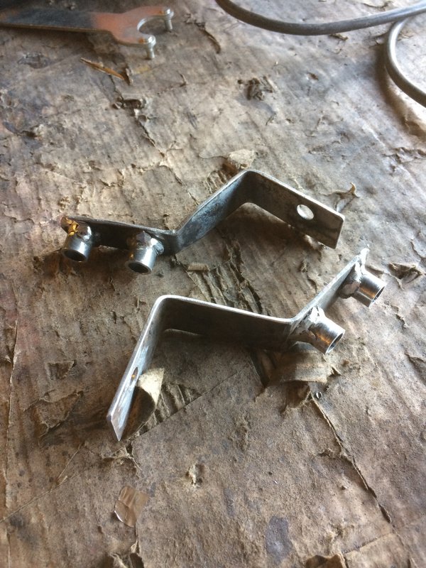

Compré el necesario cortavientos, el estandar no original por lo que tocó fabricar soportes, hacer agujeros al coche no es una opción.

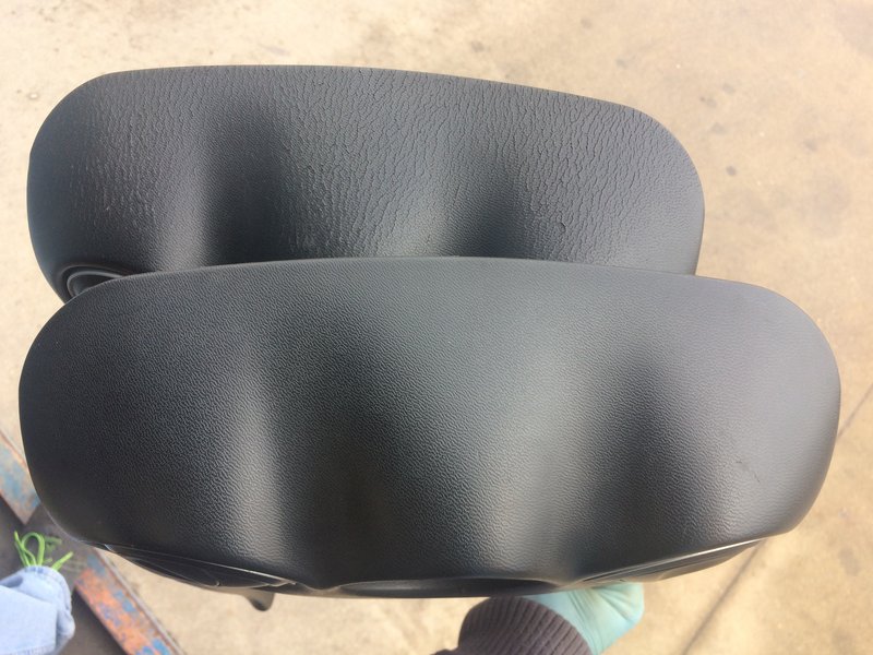

Mi coche cuando lo compré tenía varias piezas del interior muy mal por darle el sol, la peor la consola central, aunque pude conseguir otra
Y como las cutrerías no van conmigo tocó hacer obra

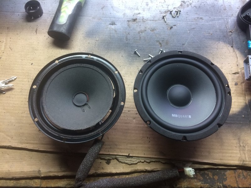

Lo último han sido los altavoces, ni uno quedaba vivo, y los de las puertas fue un reto conseguir algo de su tamaño, el grave del centro no tanto

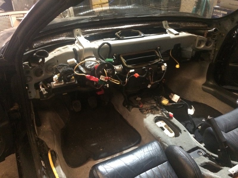

Al quitar el salpicadero habrás visto que la barra interior es del color del coche que pintaron antes en la linea de pintura , italianadas , todos son así
Parece de color gris o blanco ?

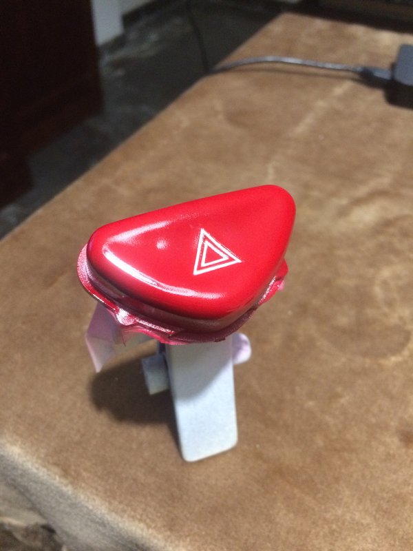

Va quedando genial! Como has restaurado el botón de los intermitentes rojo?
