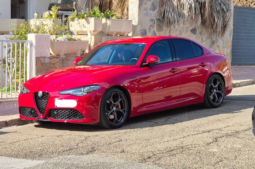

Sí, yo pasé por tu misma situación, abrí un hilo al respecto:
https://alfistas.es/foro-alfistas/t...e-en-giulia-q4-eibach-y-st-suspensions.71493/
Para rebajar la altura tienes que cambiar muelles, y no tienes problema ninguno con centralita, sensores, etc.
Yo te recomiendo los de Eibach negros, bajan lo que prometen (-2,5), aunque por circunstancias yo dejé los delanteros de ST Suspensions que me bajaron 2 cms y puedo entrar al garaje sin rozar las solapas de los pasos de rueda delanteros.
Dejo un par de fotos:
pxl_20241228_090204474-mp-3-jpg.11864
Cualquier duda que tengas, dispara.
