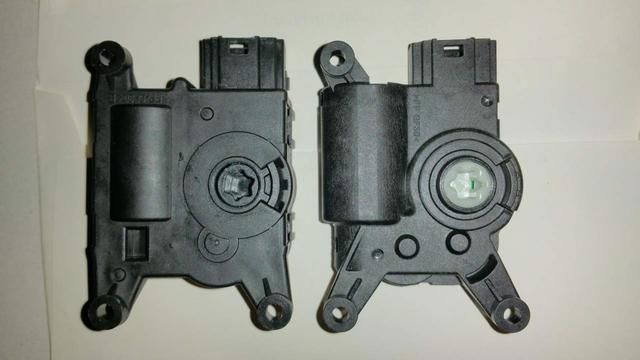

He apreciado que el nuevo motor es ligeramente diferente al anterior, supongo que lo habrán mejorado para evitar este problema (izquierda motor nuevo y a la derecha el antiguo):

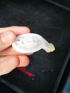

Detalle de la pieza rota:
Detalle del recambio nuevo:

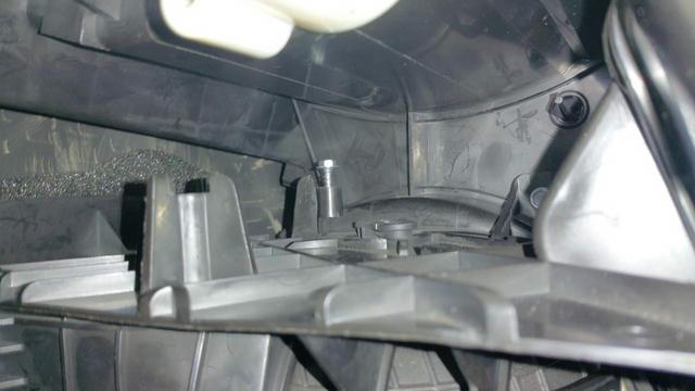

Quitar el motor. Ahora deberíais poder ver el motor en cuestión, si os estiráis mirando hacia arriba veréis esto:
En rojo, el motor en cuestión. En el círculo verde es donde debería ir la pieza blanca que se ha roto y que haría girar el tambor de la izquierda.
Lo primero es que debéis quitar la toma de corriente, en la imagen es el cable verde que lo conecta, presionando por las partes chatas podréis sacar dicha toma de corriente del motor (a mi me costó).
Una vez liberado de la toma de corriente, la apartáis, y procedéis a destornillar el tornillo que sujeta el motor (el que se ve en la parte superior de la imagen) con una llave del 6. No es complicado pero la posición es malísima, así que paciencia y con 5 minutos dando cuartos de vuelta acaba saliendo.

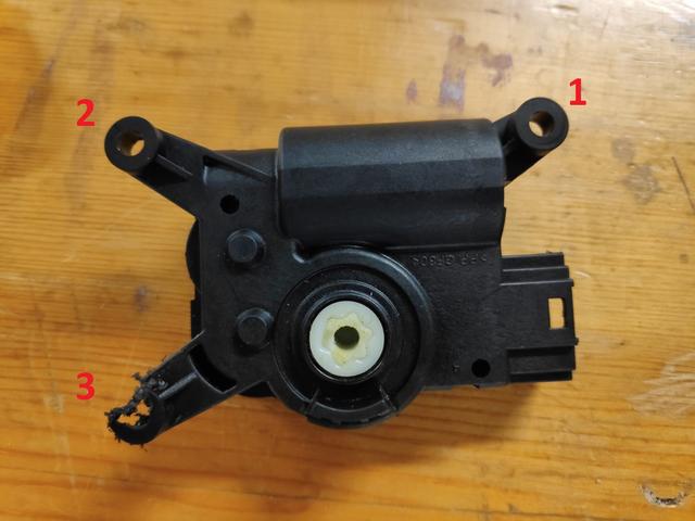

El motor como veis en la imagen se encuentra sujeto por 3 puntos. La sujeción 1, es el que se encuentra al lado de la toma de corriente que ya hemos liberado. El número 2, no lleva tornillo y levantando la pieza por esa zona lograréis que salga. Una vez liberados estos dos podremos girar el motor para ver mejor la sujeción 3 que también lleva tornillo, os recomiendo hacerlo para que lo podáis tocar y ver.
Por lo que comentaban en el foro italiano nadie ha sido capaz de sacar el tornillo 3 y volver a montarlo luego desde esta posición, y se les ha ocurrido que lo mejor es dejar el tornillo en el sitio y romper la sujeción 3. Os recomiendo hacerlo con un dremel o alguna broca fina y alargada, intentando perforar la sujeción de la pieza para poder quitar el motor (en el foro italiano lo habían hecho fundiendo el plástico con soldador, pero me parecía más complicado). Aquí podéis una imagen del tornillo en su sitio pero ya habiendo liberado la sujeción 3 y quitando el motor:

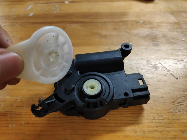

Así está el motor al sacarlo, no se ve casi al romper el anclaje 3 así que se hace lo que se puede y con paciencia:

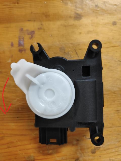

Lo que tenemos que hacer ahora es hacer un agujero similar en el nuevo motor ya que el tornillo seguirá en su sitio. También hay que colocar la pieza blanca (recomiendan poner algo de grasa en la punta como la que debía traer, yo no tenía así que no le puse).
Tras más de 1h intentando entrar el anclaje 3, encontré que el problema es que la posición de la pieza blanca era la peor para recolocar la pieza y no podía forzar el nuevo motor. Lo conecté a la toma de corriente y activando/desactivando la recirculación del aire y la pieza giró en la siguiente dirección:
Una vez la pieza está así, con algunos apuros pude introducir el motor en el anclaje 3. Una vez colocado ese punto procedí a colocar el anclaje 2 y finalmente el 1.
