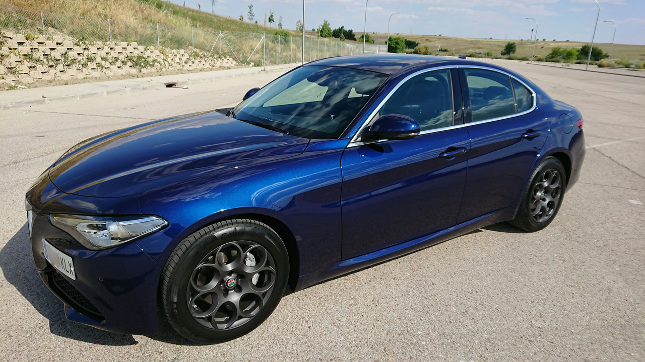

Yo a manubrio, de toda la vida. "Jamas" en tunel de lavado. Un buen guante de fibra, y un buen champú de detallado. Luego toalla de secado y alguna balleta de fibra corriente para llantas, etc...
Hasta ahora me ha ido muy bien para conservar las pinturas de mis coches, ademas, me resulta una tarea relajante.
Ultimo lavado cumpliendo 40 mil, la semana pasada. Como veis a los pequeños detalles como las llantas o pinzas, no les van mal estos cuidados...
En cuanto termino una 1906 observando el resultado
