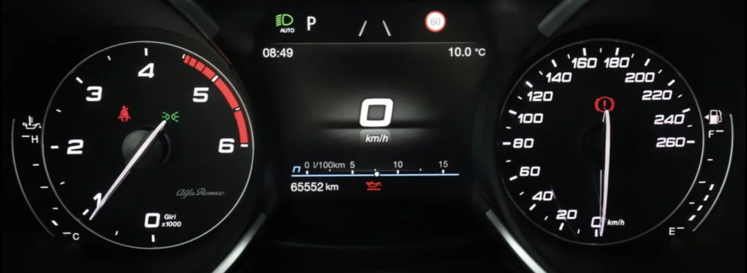

He llegado a este hilo ya que estamos mirando un Stelvio 2.2 Q4 210CV de 2021; y no sé qué pensar, la verdad. Estoy entre “no te metas en líos” y “asúmelo como mantenimiento preventivo por unos 400€” (por lo visto en el hilo de talleres). El coche tiene 65.000 kms y, aunque parece que tardan más años en dar la lata generalmente, por lo que veo algún caso prematuro ha habido.
Esta es una foto del cuadro... Está al ralentí, frío y sale el testigo de aceite, aunque no el error de presión. ¿Esto es indicativo del fallo o es normal? Nunca lo he visto en otros coches pero por confirmarlo con vosotros.

No se ese testigo que indica, pero baja presión no, porque es un fallo puntual de unos segundos.
Compraría el coche?
SÍ.
Con ese kilometraje y años no tiene nada dañado. Eso sí, cambiaba la junta por la metálica y a vivir.
Y olvidaos de regeneraciones, yo le meto hasta el obd para ver el porcentaje que lleva para apagar al terminar y no las corto, pero por salvar el FAP, no por la junta que también la llevaba el 1.8tbi y se estropeaba.
Lo de las regeneraciones es un mito que no tiene base ninguna.

He podido ver el coche y el testigo es el de nivel excesivo de aceite. Estaba en plano cuando lo miré.
He visto por internet algunos casos y parece que no queda otra que sacar, nada “raro”.
